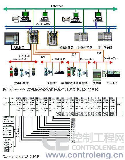

        在分析比较了各种不同的控制方案后,决定采用以DeviceNet为底层网络的现场总线控制系统,如 图1所示。DeviceNet网络上连接的输入设备有按钮、急停开关、接近开关、光电开关、行程开关等,输出设备有指示灯、控制阀、变频器等。系统通过 ControlNet实现不同PLC之间的互相通信, 完成在中央控制室的监视、控制、故障报警、管理信息交换等功能。
        图2为系统中所用的罗克韦尔自动化公司的可编程控制器PLC-5/80C的硬件配置(其自身有内置的 远程I/O(RIO)和ControlNet接口)。由于系统中控制的点数多、线路长,因此用了6个1771-SDN扫描器,共12条DeviceNet 网络与被控设备相连。12条DeviceNet网络分别命名为1DN1、1DN2、2DN1、2DN2、3DN1、3DN2、4DN1、4DN2、 5DN1、5DN2、6DN1、6DN2。其中,1DN1控制生产线上的所有14台变频器;1DN2控制生产线上的所有FlexI/O节点,FlexI /O所连接的大部分设备是原总装生产线上不能直接连接到DeviceNet网络上的设备;2DN1控制车身输送线(积放链);2DN2控制储备线(积放 链);3DN1和3DN2控制另一条储备线(积放链);4DN1至6DN2控制整车装配线(工艺链)。整车装配线的工艺非常复杂,由153个工位组成,主 要控制功能有工艺急停、与其它设备连锁等;主要设备有底盘打号机、天窗装配机械手、涂胶机械手、装配机械手、风挡玻璃涂胶机器人、驾驶系统控制模块、动力 总成、检测装置等。系统共有200多个节点。
        所有现场生产设备的工作状态、工作参数、故障信息等均通过DeviceNet网络传送至位于中控室的 控制器;控制器对现场生产设备实施的各种控制也是通过DeviceNet网络进行的。系统中连接到EtherNet上的监视计算机应用组态软件 RSView32,以丰富的文字、形象的图形显示各生产设备的运行状态、运行参数、自动弹出故障报警画面、记录故障点、调出相关的控制程序及电控图纸,也 可进行生产信息的自动记录、统计管理等,并可将报警信息(故障点、故障原因、故障时间等)传送至维修部门的远程终端上,而且可通过连接到EtherNet 上的控制器控制生产线的起停、改变控制参数等。系统通过远程I/O在控制柜上安装了人机接口HMI,用于显示生产设备的工作状态、工作参数、调节控制参数 等。系统具有完善的PLC故障自动诊断程序和HMI报警系统,使设备故障的查询极其快速、方便、准确。系统采用电流闭环自动控制技术解决了单链多驱动同步 控制的技术难题,保证了生产线的正常、安全运行。系统控制层采用冗余的ControlNet网络实现与车门分装线、升降机控制系统、仪表盘安装系统等的 PLC处理器进行实时的控制信息交换。
