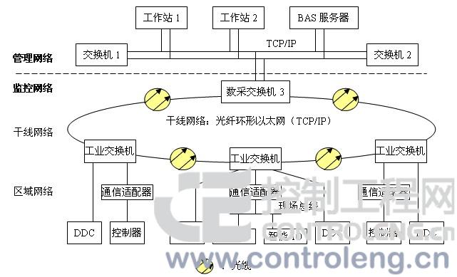

        3. 网络结构
        通信网络由中央监控站管理网和监控网络,都采用以太网和TCP/IP网络协议,管理网和监控网可以实现无缝集成,具有结构简单、无中间转换、效率高、可靠性高等特点。
        中央监控站管理网采用双以太网结构。
        监控网络采用综合布线技术,由干线网络和各工作区域网络组成。干线网络采用多模光缆构成具有自愈功能的光纤环形工业以太网,连接中央监控站和分布在现场的工作区域网络。站房机电设备相对集中的区域组成一个区域监控网络,区域网络由工业以太网交换机、通信适配器、UPS、配线架等组成,DDC、监控子系统和智能控制器就近接入;各监控子系统内部可以采用现场总线,如变配电所智能监控系统采用RS-485总线。

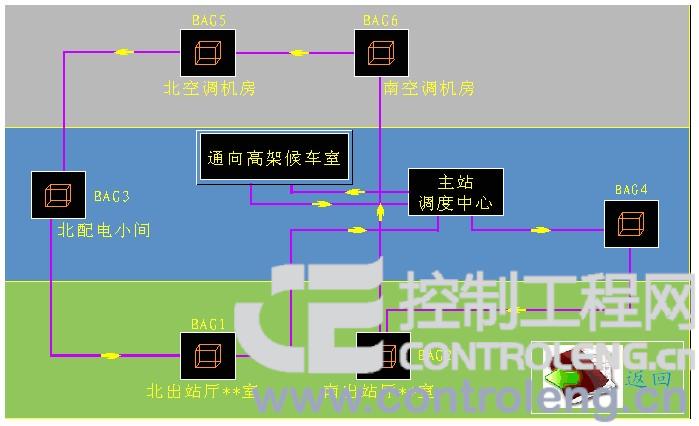

        站房机电设备监控系统采用分层、分布式结构,由中央监控站、现场控制器DDC、输入输出设备及相关通信网路组成;其网络架构采用光纤环网冗余网络,为研华工业以太网交换机EKI系列产品的主要特色,现场控制器DDC直接连接到以太网交换机,通过以太网络实现DDC与DDC之间、DDC与上位机软件之间的通讯和互操作功能。配合现场控制器DDC及上位机软件WebAccess,除了实现设备监控的基本要求外,还可以达到节能的效果。

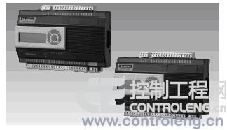

        BAS-3000 以太网控制器介绍:
        BAS-3000系列以太网控制器是研华自主研发的基于Ethernet的楼宇自动化专用控制器,提供针对HVAC、冷热源、水处理、变配电等子系统的
        监视与控制。该控制器采用全以太网的通讯方式,保证现场设备之间数据的快速通讯和数据交换,开放式通讯协议支持BACNet和Modbus协议。同时DDC支持WebServer功能,允许客户在远端通过普通的IE浏览器直接登录现场DDC进行数据浏览。
