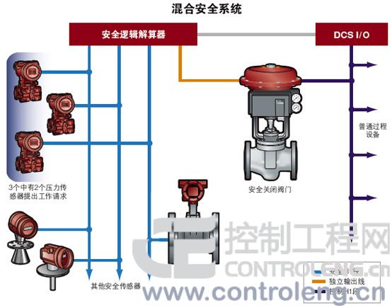

  过程加工中的安全功能在现场总线上实现,例如Profibus PA或者基金会现场总线,这并不需要特殊的接线。实际上,同样的物理层面的硬件就足以支持这两种操作了。
  MTL公司工业网络负责人Ian Verhappen称,对于安全,他们已经准备就绪。他说道:“电源和现场设备接线保持不变,只有终端设备改变了,亦即主系统或者逻辑解算器具有了新的功能模块。我们就像电话线一样,将信息从一处送到另一处。”
  在同一个现场总线段内连接安全和普通控制仪表是完全可行的,当然,用户可能更希望将两者隔离开来。而且,安全设备不能向控制系统发送数据是没有理由的,一台压力或者液位传感器作为安全设备也可以通过在安全逻辑解算器和DCS之间的交互将过程变量传送至控制系统。
