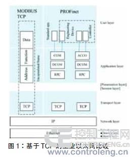

  正是基于TCP/IP协议的可靠和稳定性,大多数工业以太网协议,如:Modbus/TCP、PROFInet、INTERBUS、MMS TCP/IP及.NET for Manufacturing等都选择了TCP/IP。由于篇幅有限,下面仅就Modbus/TCP、PROFInet做简单介绍如(图1)。
  图1
  (1)Modbus/TCP
  回到对于工业以太网数据传输的特点和需求上,我们可以看到并不是所有的工业环境都需要达到微秒级别的时间要求,类似于IDA所采用的RTPS模式虽然能使工业以太网的传输层性能达到相当的标准,但同时又增加了过多的成本。另一方面,某些看上去似乎需要UDP协议来体现其高速性能的场合,其实可以通过在物理层和链路层的优化的基础上(如采用星型交换机等),结合工业以太网数据量小的特点,采用传统方式的TCP协议来实现。这样即省去了在使用UDP协议时必须做增强开发来构造通信的确定性方面所付出的高额代价(TCP本身就是确定性的),又可以实现工业以太网的实时性要求。这方面的一个典型就是施耐德公司的一个相对价格低廉的工业以太网方案——Modbus/TCP协议。
  Modbus/TCP协议是在Modbus协议的基础上发展而来的。为了尽量地使用已有成果,Modbus/ TCP协议的实现是在不改变原有Modbus协议的基础上,只是将它的传输层协议简单的移植到TCP/IP上。因此在TCP/IP网络中Modbus/TCP使用传输控制协议(TCP)进行Modbus应用协议的数据传输。参数和数据使用封装的方法嵌入到TCP报文的用户数据容器中进行传送。另外地址和校验在Modbus/TCP中也由底层的TCP协议来完成。由于传输层以上遵循Modbus协议,所以采用C/S结构,在数据传输前进行之前,需要在客户和服务器之间建立一个TCP/IP连接。服务器使用端口502作为Modbus/TCP连接的端口。连接的建立通常由TCP/IP的Socket接口的软件协议自动实现的,因此对应用完全透明。
  一旦客户和服务器之间的TCP/IP连接建立,同样的连接可以根据要求的方向用来传输任意数量的用户数据。客户和服务器还可以同时建立多个TCP/IP连接,最大的连接数量取决于TCP/IP接口的规范。在输入输出数据循环传输的情况下,永久的连接通常维持在客户和服务器之间,只有在发生特殊事件而有必要传送参数和诊断报文时,连接才能在每一次数据传送后被关闭,需要时再次建立。这也是Modbus/TCP在工业以太网中采用TCP做为传输层协议而不采用速度更快的UDP协议的原因所在。
  虽然Modbus/TCP由于在传输层采用TCP协议,而使其不得不在传输层协议以下的诸层采取更有效的实时性策略。但与PROFINet,Ethemet/IP和IDA等方案相比,Modbus/TCP在其开放性、简单和稳定的性能上具有优势,是一个具有较高的性能价格比的工业以太网方案。

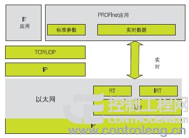

  事实上,在工业以太网应用中,网络互连层和传输层协议并非仅仅局限在TCP/IP之上。在由Profibus Internationa(PI)组织提出的基于以太网的自动化标准——PROFINET实时以太网中,就采用了独立的实时通道来扩展系统的实时性能。
图2
  PROFINET通信模型如(图2)。可以看到,在PROFINET应用中,其标准参数(如设备参数、组态和读取的诊断数据)是由传统的TCP/UDP+IP+以太网来传送的。与之对就的是非实时的数据传输标准通道。但其实时数据则由PROFINET提供的两类实时通信通道RT和IRT完成。实时通道RT是软实时SRT(Software RT)方案,主要用于过程数据的高性能循环传输、事件控制的信号与报警信号等。它位于旁路第3层和第4层,可以提供精确通信能力。为进一步优化通信功能,PROFINET根据IEEE802.1p定义了报文的优先级,最多可用7级。而实时通道IRT采用了IRT(isochronous realtime)等时同步实时的ASIC芯片解决方案,以进一步缩短通信栈软件的处理时间,特别适用于高性能传输、过程数据的等时同步传输、以及快速的时钟同步运动控制,其可以在1毫秒时间周期内,实现对100多个轴的控制,而抖动不足1微秒。
