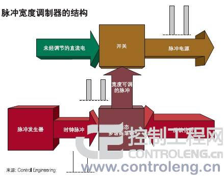

  脉冲宽度调制器是开关型供电器的核心部分。由于采用了数字开关技术控制电源的输出,因此其损耗率极小。

  与线性供电器一样,开关供电器同样由变压器、整流器、滤波器这几部分构成。不同的是,开关供电器采用开关调节器取代了线性调节器。线性调节器内部的晶体管一直处于半开半关的状态,而PWM中的晶体管则在饱和状态(相当于短路)和截止状态(相当于电阻无穷大)之间切换。这两种状态的功耗都十分微小。
  PWM输出一连串占空比可变的脉冲信号。反馈系统通过调整占空比得到满足要求的输出参数。一个再生滤波器(其实是一个感抗很大的电感)通过对电流量取平均的方式把脉冲形输出转化为平整的输出。

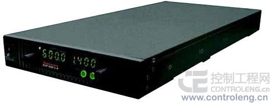

  可编程电源现在已经投入商业领域了,体型较小,价格也比较便宜。
来源:uanXantrex和Control Engineering
