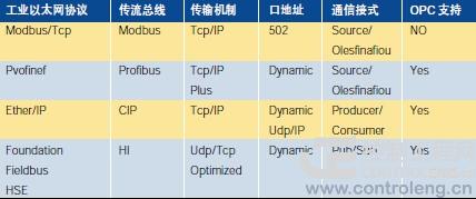

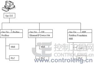

  正如上面所述,这同种主流的工业以太网协议相互是不兼容的。尽管广大工业自动化用户希望需要一种开放的通用的系统平台,但是自动化厂商们却因各自的利益导致这一理想平台将来很长时间也不会出笼。因此,就只能诞生一种新的中间件技术能解决这个问题——OPC  DX(如表)。
  大多数工业以太网协议选择了支持OPC DX
  OPC基金会组织已经积极地推出了其数据交换(OPC  Data  Exchange)与以太网的标准,OPC DX很好地汲取了工业以太网应用层开放而且可以针对不同厂家的产品定义,其中间件任其能相互操作兼容的优点,相当于在几种工业以太网协议中创建了一个可以互操作的兼容层面。
  OPC基金会组织已经积极地推出了其数据交换与以太网的标准
