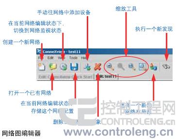

  ConneXview 提供了下列工具帮助用户创建和编辑网络图:
  网络图编辑器
  网络图编辑器象一张帆布画面,使用户可以绘制和修改自己的网络图。使用网络图编辑器,用户能够选择设备,并显示它们的属性,描绘设备之间的通信连接以及删除设备。

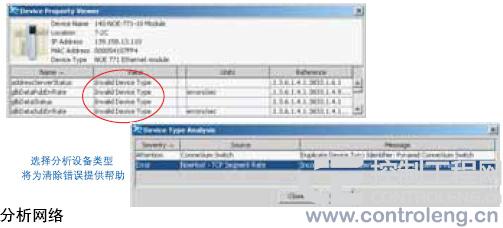

  分析网络
  在所有设备和通信连接加入后,使用这个特性来确保用户的网络图是正确配置的。ConneXview 将分析每个设备和通信连接,并告诉用户最后的结果。如果 ConneXview 检查出问题,用户可以用网络分析对话框,一次一个地解决这些问题。

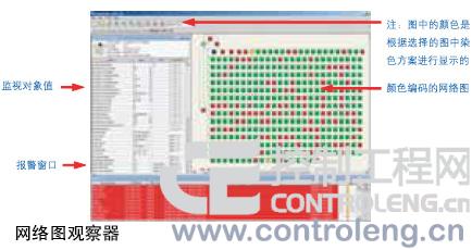

  网络图观察
  网络图观察器展现了一个动态的、实时的网络设备和通信连接的状态显示。可用于:
  ■  监视网络设备的状态,用颜色编码的设备框和通信连接线来指示这一条件。
  ■  在设备属性观察器中,选择一个设备或通信连接,显示它的监视属性。
  ■  重新加载要监视的网络图,捕捉在编辑模式中发生的任何变化。 .
  ■  使用缩放工具,放大或缩小网络的显示。
  设备属性观察器
  这是一个分开的窗口,包括上框和下框,显示了在网络图观察器中,选择的被监视设备的设备属性和通信连接属性。
  对于一个设备,用户可以:
  ■  在上半框可以观察设备的静态属性,在下半框可以监视设备的动态属性。如果一个动态属性的值发生变化触发一个报警,属性值区域的背景颜色会反映这个报警的严重性 (红色=严重报警, 黄色=一般警告)。

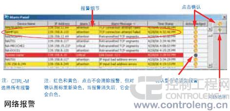

  报警窗口
  报警窗口是一个分开的窗口,包含一个颜色编码的、所有网络报警的列表。报警是由设备属性值而触发的。
  每个报警描述:
  ■  设备触发报警,显示它的名称和IP地址。
  ■  报警本身,包含了报警的:最初的严重性 (通知或警告)、说明、发生的日期和时间、当前状态,由背景颜色来表示 (红色 =警告,黄色=通知,白色=停止)。

  比如,当报警产生:
  ■  在报警窗口会看到:
  - 产生报警的设备身份;
  - 报警的描述;
  - 时间戳,指出报警的发生时间;
  - 用颜色编码的报警严重级别。
  ■  在网络图观察器:
  - 检查触发报警的设备位置;
  - 选择问题设备,从设备属性观察器显示它的属性。
  ■  在设备属性观察器:
  - 决定哪个设备属性触发了报警-值域的背景颜色是黄色或红色,表示出错的属性;
  - 检查触发报警的属性值,帮助查证出现问题的严重性。
  - 在报警窗口,选择报警,然后再点击确认按钮,指出用户正在解决出现的问题。
  ■  在报警窗口,选择报警,然后点击帮助按钮,打开网络助手,通过帮助文件来分析和解决问题。
  报警窗口会连续显示所有的非解决或非确认的报警。仅当报警的问题原因被解决后,并且报警已经确认时,ConneXview 才把这个报警从列表中删除。
