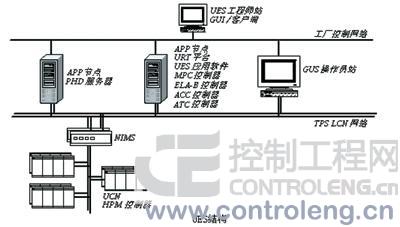

  整个UES系统结构的配置如上图所示,UES系统的软件方面主要实现了先进燃烧控制(ACC),先进温度自控(ATC),主压力控制(MPC)、汽机/锅炉经济负荷分配ELA-T/ELA-B以及连线控制(TLC)等几大模块,其工作流程是:操作员将每天计划生产的供热量、发电量输入TLC模块,将蒸汽母管压力控制的范围输入到MPC中;TLC模块不断优化生产方案,将数据送到MPC和ELA_T;MPC的多变量控制器按压力设定的控制范围,给出总热量作为ELA_B的设定值,由ELA_B分配给每台锅炉,作为每台锅炉ACC的设定值;ACC向DCS上锅炉的常规控制回路给出设定值,控制锅炉的燃烧在最佳状态。
