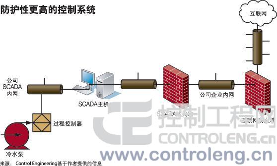

  总的来说网络安全从业者将风险分成威胁等级不同的两种类别:
  ■  对于直接连接到网络、运行普通标准操作系统的简单无防护控制系统设备的风险(如图);以及
  ■  对于配备了复合级别保护措施的较高安全级控制系统的风险。
  第一种安全风险观点是指企业连接到网络时运行的SCADA系统无防火墙或其他的安全保护。此类风险示例在Spencer Kelly的BBC Click Online 2005网络安全报告中进行了论证。在此实验中,一台运行普通操作系统的“无毒”计算机在无防火墙或病毒防护软件的情形下连接到网络。这种情况下,几秒钟后便检测出第一个病毒并且五分钟之后此计算机的处理能力便被恶意程序完全吞噬了。
  此实验的教训是显而易见的。一个基于普通计算机操作平台且有网络连接的无防护SCADA系统将很可能在短时间内受到攻击并在几小时内完全瘫痪。明显的,这种情况具有最高的可能风险范围,在任何情况下都必须避免。
