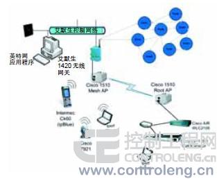

  测试的目的是为了对比在同一个工过程工厂中使用思科IEEE 802.11b/g工厂级网络和相关应用程序,以及使用由Dust Networks公司提供的网状网络和IEEE 802.15.4技术的艾默生智能无线现场级网络的实际效果(如表所示)。
  测试经过
  测试是在艾默生的工厂内进行的。测试包括2台思科的1510户外网状式接入器,1台艾默生1420无线网关分别与思科1510网状式接入器以及8台艾默生智能无线现场仪表相连。此外,还有一些艾默生的Wi-Fi接入器摆在测试网络的附近。
  我们将网络性能分析工具(Iperf)连到需要测试的接入器,并在Wi-Fi网络上进行数据装载。网络电话(VoIP)采用的是思科7921IP电话和装有声音软件的Intermec CK60移动通讯平台。
  网络统计是在802.15.4网络上进行监测的,Iperf网络测试工具则用于检测802.11b/g网络的流量。lperf用户端通过802.11g连接。我们定期监测lperf数据的输出,以判断对802.11b/g网络现有的带宽的总体影响。
  我们选择了3种频道1、6、11在802.11b/g网络中进行测试。802.15.4网络中的设备数据更新频率设置在每15秒一次(常规配置)。
  在测试期间,从802.15.4网关到802.11b/g网格访问点近似于1 m,从大多数802.15.4设备到任何地点为30 cm 至1 m。如此可以尽可能地创造最不利的测试环境条件下给定和已知的射频特性。
