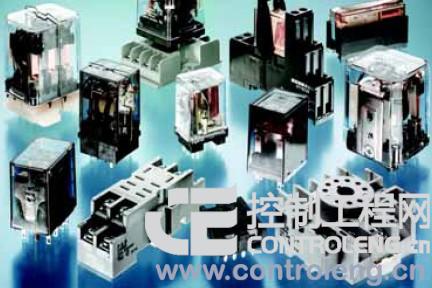

一些早期的插入式继电器插槽使用了真空管现在仍然还在广泛应用
一些早期的插入式继电器插槽使用了真空管,现在仍然还在广泛应用

插入式继电器有多种类型,适合于大量应用场合,当然也有多种插槽。
