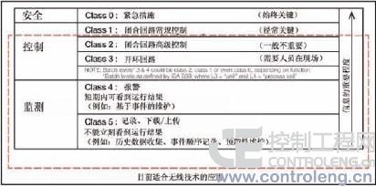

  合理应用
  虽然无线技术可以带来巨大的收益、高度的安全性以及开放的标准来降低风险,但是前提是用户将其使用在合理的应用领域。最佳的无线设计可确保数据可靠率高达99.9%,因为所有的数据传输都有读取回复,并且如遇数据传输受阻或受干扰,就会自动再发送,直到发送成功为止。但是,没有一种设计可以保证每一条信息都能够即刻到达,产生变量延迟。
  只有所有的信息使用者都能够接受变量延迟时,系统设计人员才能考虑使用无线技术—数据到达有时会延迟不到1秒,有时10秒或更久些。既然数据都有时间戳,延迟并不影响趋势的有效性和事件记录。因此在监测、趋势分析或开放控制回路应用中,延迟通常是可以接受的。但是在闭合回路控制或安全应用中延迟就不能被接受了。正因为如此,ISA SP-100委员会制定了相关的指导方针。
  在这种情况下,无线技术只能用于监测、记录和远程维护。如果用户的项目中既有监测又有关键控制/安全装置,我们可以采用硬接线连接控制和安全装置,而监测则采用无线方案。或者,用户也可以将关键控制和安全逻辑放到现场控制器或PLC中,如果是Ff系统,还可以放到设备中。现场控制器的更新数据可通过无线方式传递到中央主机,变量延迟只对更新的速度或操作员指令有所影响,并不会影响现场控制本身。
  在原有完整结构(接线盒、线槽、DCS I/O等)中增加新的测量点,用户可将现有硬接线监测方式改为无线方式不失为一种创新。然后这种自由升级的结构还可应用于新的关键控制/安全装置。单是安装成本的节省就够用户再购置一套新的无线装置了,而且今后的扩展也很方便。
  值得注意的是,用户不能以试用期或者对类似地点短期考察时的延时预期值为基准。以采用RF无线技术的家用服务无线电设备为例,一对无线电设备在本地工厂的测试期内可能表现优异,几乎不受干扰,信号传送距离可达几公里,延迟时间也很短。但是当系统扩展后,干扰就会增加,信号传送距离也会减少,数据延迟时间就可能会数十倍地增加。
