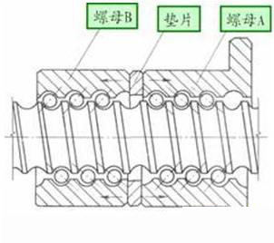

        双螺母垫片式消隙,如图3所示:
双螺母垫片式消隙
        图3 双螺母垫片式消隙
        此种形式结构简单可靠、刚度好,应用最为广泛,在双螺母间加垫片的形式可由专业生产厂根据用户要求事先调整好预紧力,使用时装卸非常方便。

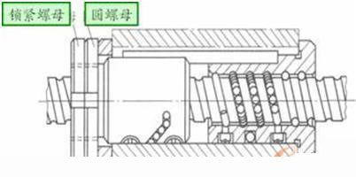

        双螺母螺纹式消隙,如图所示:
双螺母螺纹式消隙
        图4 双螺母螺纹式消隙
       利用一个螺母上的外螺纹,通过圆螺母调整两个螺母的相对轴向位置实现预紧,调整好后用另一个圆螺母锁紧,这种结构调整方便,且可在使用过程中,随时调整,但预紧力大小不能准确控制。

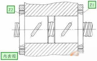

        齿差式消隙,如图所示:
齿差式消隙
        图5 齿差式消隙
        在两个螺母的凸缘上各制有圆柱外齿轮,分别与固紧在套筒两端的内齿圈相啮合,其齿数分别为Z1、Z2,并相差一个齿。调整时,先取下内齿圈,让两个螺母相对于套筒同方向都转动一个齿,然后再插入内齿圈,则两个螺母便产生相对角位移。
