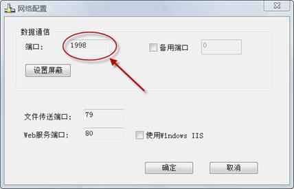

        如果在配置远程数采的时候采用远程网络方式并指定了特殊的端口,此时就需要在数据服务器端进行网络配置,如下图所示:
在数据服务器端进行网络配置
        更改端口和远程数采配置相同即可,如下图所示:
        更改端口和远程数采配置相同即可

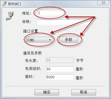

        如果在配置远程数采的时候采用远程串口方式,就需要在数据服务器端进行串口服务器的配置,如下图所示:
需要在数据服务器端进行串口服务器的配置
        在串口服务器的配置对话框中,增加新的串口设置,串口设置和远程数采设置相同,如下图所示:
串口设置和远程数采设置相同
