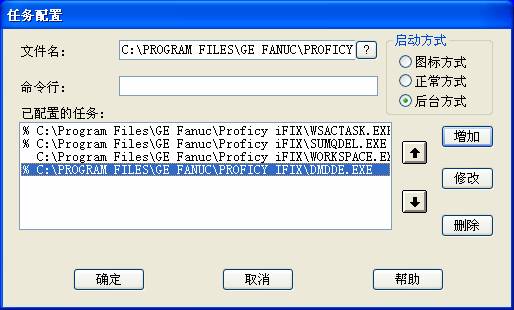

         需要将iFix软件自带的DMDDE.exe添加到工程启动项里,才能利用DDE采集iFix工程中的数据。打开iFix系统配置(SCU-FIX)中的任务配置,如下
图三
        找到iFix安装目录下的DMDDE.exe程序,增加到任务列表里,选择后台启动的方式。

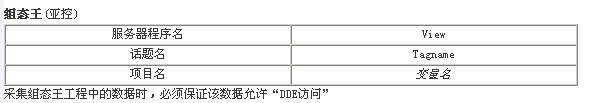

表四

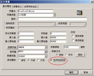

     允许“DDE访问”设置
图四
  选中上图标示处,即可共享该数据

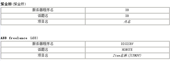

表五
