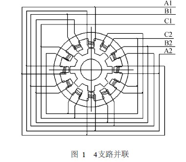

        方案三:当试验电压过低时,操作不易调节, 为提高试验电压,根据电阻、电压、电流三者之间 的关系,增大参与电机试验的电阻可提高试验电 压。分析该样机定子绕组可知,该定子绕组内部 接线方式为4支路并联(见图1) 。
 图1 4支路并联

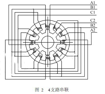

        若将其中一相(A相)绕组(只参与试验的绕 组)由4支路并联改接成4支路串联(见图2) ,再利用A相进行静态矩角特性试验。改接后,若接 入相同方向的电流,需保证A相4个磁极所产生 的磁场方向与改接前各磁极的磁场方向一致,以 确保改接前后所产生的转矩不变。这样经过改接 后,A相电阻值增大为原来的16倍,即: RA = 16 × 6. 97 = 111. 52 mΩ,改接后试验电流缩小了4倍, 即改接前试验电流最大为600 A时,改接后试验 电流只需150 A。
  图2 4支路串联

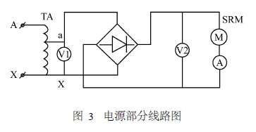

        当需测试电机的电流为100 A时,试验电压 U = 100 ×111. 52 ×10- 3 = 11. 152 V,试验电流I = 25 A;当需测试电机电流为600 A 时,试验电压 U = 600 ×111. 52 ×10- 3 = 66. 912 V,试验电流I = 150 A。即:此时电压的调节范围扩大了,试验电 流减小了,试验理论上较易实现。经过分析讨论 决定采用方案三进行试验,电源部分线路见图3。
  图3 电源部分线路图
        图3中:感应式调压器TA选用型号为TDJA2 100 /0. 5;整流装置的二极管选用1 000 A、1 000 V;两只交流电压表和电流表可根据试验电流( 0 ~650 A)分别选用适当量程的电流表和分流器。 试验所投入的设备较少,试验时易操作。

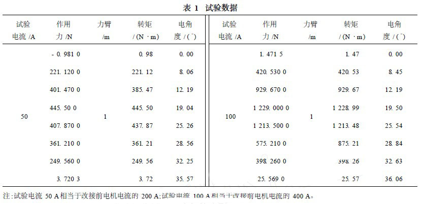

        (1) 试验数据如表1所示。
试验数据如表1

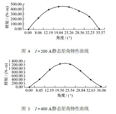

        (2) 根据上述试验数据绘制的静态矩角特性 曲线分别如图4、5所示。
        注:试验电流50 A相当于改接前电机电流的200 A;试验电流100 A相当于改接前电机电流的400 A。
I = 400 A静态矩角特性曲线
        4 结 语
        由试验数据和曲线可知:通过方案三进行试 验,所测得的数据及由其绘制的曲线与电机电磁 设计方案理论要求基本吻合。说明采用方案三进 行试验是可行的,试验结果正确,为今后测试更大 功率开关磁阻电机的静态矩角特性试验,提供了 一个简单而切实可行的试验方法。 【参考文献】
