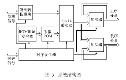

        出口模块主要负责装置内外的电气隔离,一 方面将来自处理器模块的动作、报警等信号隔离 后,送到装置外部;另一方面将来自装置外部的断 路器状态等信号进行隔离后,送到处理器模块。 根据功能, FPGA芯片内部被划分为两部分: 算法实现模块和软核CPU (Nios)模块。前者由 VHDL模块化编写算法的实现过程,由于采用并 行结构,可以实现多路信号同时滤波;后者为软件 编写人机界面、通信协议等构建平台,并且同时根 据算法实现模块的结果,执行保护动作。在只考 虑一路信号的情况下,本系统由以下各部分组成。 (1) 码制转换器:将AD采样的输出数据转 换成准确的16进制数。
        (2) 乘法器:采用阵列乘法器结构,为确保系 数精度,系数以15位二进制数逼近,故乘法器采 用11 ×14位的结构。
        (3) 累加器:由于乘法器的输出有正有负,所 以累加器也必须有加有减。通过对乘法器输出符 号的判断,自动判断加减。
        (4) 时序发生器:这是整个系统的心脏,由它 来调度什么时候什么模块做什么事。本系统采用 一个正相分频器和一个反相分频器作为时序控制 模块。
        系统结构如图3所示。
  系统结构如图3所示。
