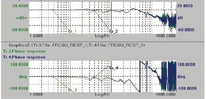

        电流环的优化:如果是西门子的驱动加电机,通常不需要优化;如果是西门子驱动带第三方电机,可能要优化。测试手段:频率响应;相关参数:1000电流控制器循环、1120电流控制器比例增益、1121电流控制器积分时间。在幅频曲线中,曲线尽量靠近0dB,且频率越高越好(注意:请不要对垂直轴作此项测试)。电流环频率响应如图2所示。
图2 电流环频率响应曲线图
        图2 电流环频率响应曲线图
        速度环的优化:优化速度环就是为了得到最大的Kp(速度环增益)和最小的Tn(速度环积分时间),但在增加Kp和减小Tn时会引起机床共振,因此就需增加电流滤波器来镇压机床共振。优化速度环必须将速度环的滤波器关闭,即1500=0。
        系统在选定电机后,就会默认添加一个低通滤波器。所以我们在添加滤波器时应该从滤波器2开始,一般为带阻滤波器,并尽可能少的使用滤波器数量。
        调整Kp。将Tn加大到150ms,关闭积分时间。增加Kp值使电机啸叫后适当减小Kp,进行“参考频率响应”测试,找到极点加入电流环滤波器1200,使幅频特性波形低于0dB,反复调整测试直到接近或大于Kp≈1200Xmotorinertia=1200XMD1117。如果速度环循环时间是125μs,Kp≈2000Xmotor inertia="2000XMD1117"。如果速度环循环时间是62.5μs,为了系统的安全性将最大可能达到的值减小10%。
        速度设定点阶跃响应:用于检查速度环增益(MD1407),采用阶越改变信号测试,记录Tn值且将其设为0(注意:请不要对垂直轴作此项测试)。调整Tn。减小Tn到20~2ms范围内,进行“参考频率响应”测试,使幅频特性波形低于3dB,反复调整测试直到最小。
        速度干扰阶跃响应:用于检查速度环积分时间(MD1409)。
        速度环的最佳调节应该在位置环开环条件下;测量元件的安装问题影响位置环的精度,千万不可轻视。
        速度环频率响应如图3所示。机械频率响应(具有双测量回路):确定机械固有频率。
度环频率响应曲线图
        图3 速度环频率响应曲线图

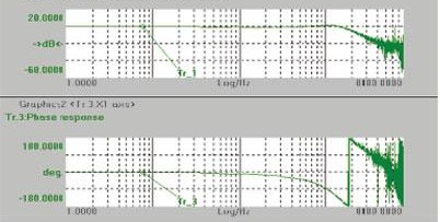

        位置环的优化:MD32200、MD32431最大值取决于机械的自然频率。MD32200使用位置环频响特性测试找到极点加入速度环滤波器1500,增加Kv值且保证在整个频率范围内小于0dB。
        对于插补轴必须设定相同的Kv值,即依照最差轴为准。前馈的加入必须是在上述三个控制环均最佳调试完毕后方可进行;各联动坐标轴的Kv值必须相同,以保证合成运动时的精度。
        位置环频率响应如图4所示:位置环设定点阶越、位置环干扰阶跃。
位置环频率响应曲线图
        图4 位置环频率响应曲线图

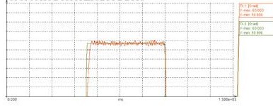

        伺服跟踪:(相关参数)32431路径运行的最大轴突变,32810向前进给控制的等效时间恒定速度控制回路。
        用下面的程序经过测试后如图5所示:
        FFWON
        SOFT
        START:
        G01 C10 F10000
        G04 F0.5
        $AA_SCTRACE[C]=1;Trigger for Servo-Trace
        G01 C60
        G04 F0.5
        GOTOB START
        M30
        圆测试:在磨削过程中用圆测试检查了C/Z的插补。
        通过以上各种调试手段的运用,机床达到要求精度。
伺服跟踪曲线图
        图5 伺服跟踪曲线图
