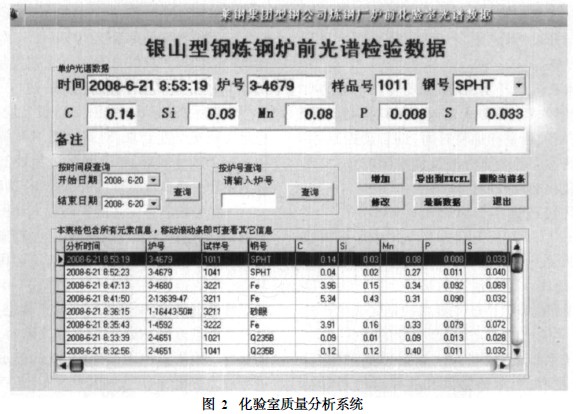

        在原有控制软件的基础上又增加了数据传 输、分析和处理软件,主要包括: (1)利用西门子的 WinCC V610 + SP3监控软件和Step 7V514编程软 件实现一级控制系统的适应性改造和升级; (2)化 验室质量采集与分析处理软件; ( 3)天车物流系 统软件; (4)副枪的数据分析与处理软件。
        化验室质量分析系统软件用户界面如图2所 示,天车物流系统软件用户界面和副枪数据采集 与处理系统软件用户界面省略。

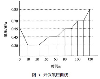

        氧压控制在智能炼钢控制中起着十分重要的 作用。氧气压力和流量直接影响钢水的质量、产 量、炉龄、成本等重要参数。提高氧气压力,也就 是提高氧气流量,将增加氧气对钢水的穿透能力, 提高反应强度,从而缩短吹氧时间,缩短冶炼周 期;但氧压过高又会造成喷溅,损坏炉衬,并且除 尘效果也非常差。尤其在莱钢120 t转炉系统中, 一次除尘采用的是LT干法除尘技术,开吹压力过 大会造成静电除尘器泄爆,损坏烟道、静电除尘 器,并容易引发事故; 而压力过低,不仅不好“点 火”,还会直接影响冶炼周期和钢水质量。因此, 如何控制好开吹氧压和过程氧压的平稳性就成了 重中之重。为此,我们将氧压控制过程分为两个 阶段(开吹氧压曲线如图3所示) ,第1个阶段是 从开吹到120 s,采用P ID控制,将氧压由开吹时的 013MPa上升到120 s时的0185MPa左右,这样控 制的主要目的是防止人为操作可能导致的干法除 尘系统泄爆,并且防止不易“点火”现象的出现。 第2个阶段是从120 s之后到吹炼结束,采用的是 二级系统的模型控制曲线,此时完全由二级系统 模型的计算结果给出流量设定值,并根据此设定 值进行流量控制。
图3
        在氧压控制的这两个阶段的过程中,有几个难点非常关键,一个是氧气总管压力波动时的控 制,再一个是从第1 阶段到第2阶段的无扰动切 换,即开吹氧压曲线与二级模型曲线的无缝拟合, 第3个是手/自动的无扰动切换。任何环节如果 控制不好,都会导致氧气压力和流量的大幅波动, 直接影响到过程吹炼和加料控制的效果。为了解 决这些问题,我们采用了两种控制方法:一是快速 跟踪稳定法,二是差值计算跟踪法。快速跟踪稳 定法是针对总管压力波动的控制,采用了P ID控 制方法来实现在总管压力波动时阀后压力的稳 定;差值计算跟踪法是针对在开吹曲线与二级模 型曲线切换以及手/自动切换时的控制方法,其目 的是实现无扰切换,其方法是若切换时二级的氧压设定值与开吹氧压曲线的氧压结束值的差值在 允许范围内,则系统接收二级的氧压设定值;若差 值的绝对值偏大,系统将自动把氧压设定值修改 到差值范围之内,并给予10 s的调整时间,以使差 值控制在允许的范围以内再进行切换,避免系统 出现氧压较大幅值的扰动。
