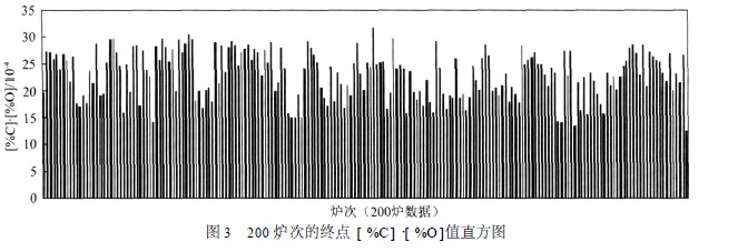

目前马钢四钢轧主要生产低碳钢种,图2 为 2 号炉的炉龄中期时200 炉终点碳和终点活性氧 对应关系图。转炉到吹炼终点时,使用贺利氏测 温、定氧和取样复合探头测量,钢水中活性氧直接 通过副枪测量出来,试样送化验室分析,图2 中钢 中碳来自化验室分析,活性氧直接测量获得。从 图中可以看出终点碳质量分数基本控制在 0. 015 %~0 . 10 %之间,活性氧质量分数分布在 0. 02 %~0. 10 % ,终点钢中C 和O 呈现明显的对 应关系,可以看出碳质量分数在低于0. 03 %时,活 性氧质量分数迅速升高,因此转炉终点碳质量分 数应大于0 . 03 % ,才能有效抑制终点高活化性渣 对炉衬的侵蚀,同时也能减少炉后合金消耗。图 3 显示了各炉次终点的[ %C]·[ %O ]值,从图3 可见,终点[ %C]·[ %O ]值基本分布在0. 001 5~ 0. 003 0 ,说明了终点[ %C] ·[ %O ] 平衡控制较 好,能有效防止吹炼低碳钢引起的过氧化。
