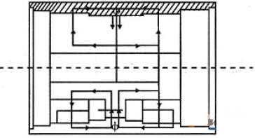

        本设计方案考虑到动态性能及电磁兼容问题,采用了内动圈的电磁设计方案,磁路如图#。

电机磁路简图
        图2 电机磁路简图
