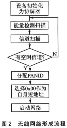

        无线网关上电后,无线协议栈各层首先进行初始化,然后通过网络请求原语来启动一个新的网络,仅当具有协调器能力且当前还没有与网络连接的网关设备才可以建立一个新的网络。图2所示为网络形成流程。组网开始时,网络层首先向MAC层请求分配协议所规定的信道,或者由PHY层进行有效信道扫描,网络层管理实体等待信道扫描结果,然后根据扫描结果选择可允许能量水平的信道。找到合适的信道后,为这个新的网络选择一个个域网标识符(PANID)。PANID可由网络形成请求时指定,也可以随机选择一个PANID(除广播PANID固定为0xFFFF外),PANID在所选信道中应该是唯一的。PANID一旦选定,无线网关将选择16位网络地址0x0000作为自身短地址,同时进行相关设置。完成设置后,通过MAC层发出网络启动请求,返回网络形成状态。

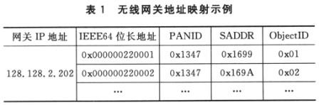

        在无线传输中,网关主要根据地址信息来进行数据的发送和转发。ZigBee通信协议中规定了两种地址:64位的IEEE长地址和16位的短地址(SADDR)。IEEE长地址作为全局地址,可在大范围内调用;短地址作为个域网地址,仅限于小范围局域网内通信使用。为了方便设备间的信息传送,在协议转换过程中进行了地址映射。通过建立地址表存储现场设备的短地址(网关通信短地址固定为0000H),表中每个短地址对应一个设备对象标识符(Ob-jectID),控制网络协议根据ObjectID来对不同设备进行操作。如需实现组播功能,只须定义一组ObjectID作为网关目的地址,地址映射示例如表1所列。
地址映射示例
        128.128.2.202为网关在工业以太网内分配的IP地址,用于有线网络设备信息交换;0x000000220001、0x000000220002等为无线网络IEEE64位长地址,0x1347为16位的个域网标识符(PANI)ID),0xl699、0x169A为16位设备短地址(SADDR)。无线设备间通信可采用两种方式:长地址或PANID+SADDR。两种方式均对应于一个ObjeetID,地址映射减少了通信传输的字节数,从而提高了通信效率。

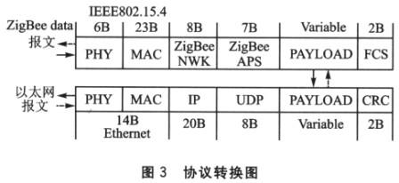

        ZigBee无线网关协议转换主要是实现ZigBee数据报文与以太网报文双向转换。图3所示为两种协议报文格式转换图。图中给出了协议开发中定义每一层的字节数,其中PAYLOAD字节数可变,最大不超过127 B。当无线网关射频部分(PHY层)接收到数据报文,根据ZigBee通信协议从PHY到APS解出其中有效载荷,然后将有效载荷加载TCP(UDP)/IP(42 B)的报文格式,交由满足IEEE802.3以太网通信协议的网卡处理,从而实现将无线接收到的信息传输到外部控制网络中。

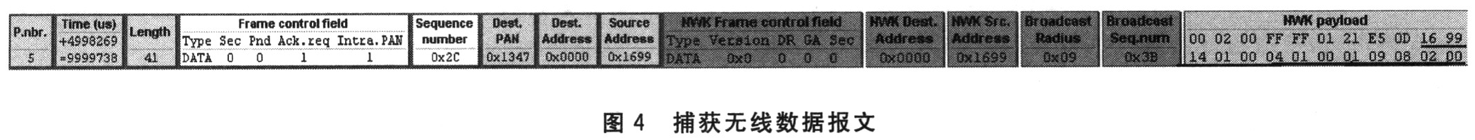

        图4所示为Packet Sniffer for CC2430捕获空中的无线数据报文。无线数据报文包括接收时问(Time)、帧长度(Length)、帧控制域(Frame controlfield)、序列号(Sequence number)、个域网标识符(PANID)、目的地/源地址(Dest/Source Address)等信息。画线部分(16 99 1401 00 04 01 OO 01 09 08 02 00)为无线报文中的实时数据。此数据为无线设备发送出的无线报文有效载荷,由无线网关CC2430射频部分接收。

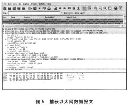

        图5为上位机通过Ethereal协议分析软件抓包获取的以太网数据报文,包括以太网头帧、IP报文头字段以及UDP头字段等。画线部分(16 99 14 01 00 04 01 00 01 0908 02 00)为TCP/IP协议数据域。数据域载荷与图5中无线数据载荷相同,从而验证了网关数据收发功能以及协议转换的正确性。

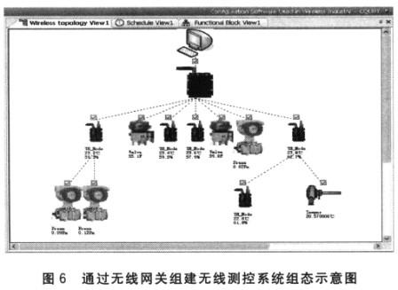

        通过无线网搭建无线测控系统验证无线网关的无线网络管理功能。图6所示为无线组态软件监测无线测控系统示意图。图中无线测控系统为实验环境中组建的一树型拓扑结构,由无线网关、路由设备、现场设备组成,无线网关负责完成无线网络的形成、维护以及地址分配等功图6 通过无线网关组建无线测控系统组态示意图能。实验环境中经过长时间运行,无线测控系统运行稳定,无线网络通信正常,从而可以验证无线网关的网络管理功能的完备性。
