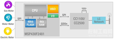

        图 2 显示了典型低功耗网络节点的结构图。通常,节点中有一个或多个传感器负责收集数据或状态和/或向系统提供用户接口。微控制器连接于传感器并控制无线电(本例中为 CC1100 或 CC2500),而无线电则负责传输和接收状态。

        图2:典型低功耗网络结构图(本例显示的是自动抄表系统应用)。

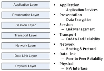

        不管是有线网络还是无线网络,我们在概念上都可将网络节点通信视为如图 3 所示的网络开放系统互连 (OSI) 基本参考模型。这一模型于上世纪 70 年代末由国际标准化组织 (ISO) 制定,该模型将网络协议实施组件(component)分为不同的软件层。在不同设备上的两个应用要想通信,消息必须穿过应用层,经过物理层到达另一侧。每一层都只能与其相邻层通信。
        怎么理解分层软件架构呢?我们可以设想一下寄信的过程。信件本身就相当于应用数据。我们把信投在信箱里,等着邮递员取出,再拿到邮局。邮局根据收信人地址将所有信件分类,再通过航空、海运或陆路方式将信件寄到最终目的地。信件要想达到收信人的手中,在收信人一方的邮局也必须经过相反的一套程序,先是寄到收信人所在的邮局,按目的地分类,再发送到收信人的邮箱,最终达到收信人手里。寄信过程实际反映了一个四层通信协议。写信是第一层,当地邮局的收发是第二层,邮局对信件分类是第三层,而信件运输方式则是第四层。每一层都有自身的任务,也只同相邻层有关。信件只有从整个环节的一端传送到另一端,信件的内容(或应用数据)才能在双方之间得到成功交流。
        OSI 模型涉及 7 个不同的软件层。应用层是直接针对用户的界面。表示层将消息格式化为进出网络的格式,通常体现为消息加密和/或编码。会话层创建并管理网络上任何两个设备间的逻辑链接。传输层负责提供可靠的端对端通信功能。如果传输层的故障过于频繁,那么通道噪声可能过大,或链接本身质量不佳,这时就要通知会话层在发生故障的节点间建立新的链接。网络层负责网络路由机制,而不同设备间的消息传输则由数据链路层负责。数据链路层确保消息点对点交付,但消息在物理介质上的实际传输则由物理层负责。这样,消息就能从 OSI 模型的一端传输至另一端。
        设计人员可以选择实施不同数量层的协议,并能根据应用需要选择定制其它层。目前大多数网络实施方案实际上都不能完全实施所有的层,需要根据协议要求将某些层的功能加以混合。事实上,OSI 模型是我们理解协议架构复杂性和不同功能的最佳框架。设计人员应当明白自己的解决放案要实施哪些功能,哪些功能可不予以考虑。

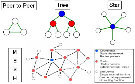

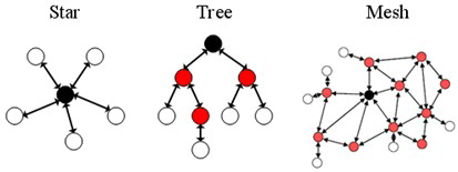

        图4给出了四种最常见的无线网络拓扑实施方案。
低功耗网络拓扑
        图4:低功耗网络拓扑。
        点对点网络拓扑支持网络上不同节点间的单向或双向链接。只有节点处在连接范围以内时才会相互通信,因为保持直接的物理链接是其通信的必要条件;唯一的例外是广播消息,其可以通过网络重复广播传播。树状网络拓扑中,每个网络节点都与其父节点相关联,网络寻址也会反映出这种节点关系,这与 IP 因特网地址非常类似。这样,我们就能实施更加有效的路由算法,因为更多的节点网络地址位数可以反映出某个节点相对于其对等节点的关系。星形网络可将单个节点视为网络协调点,负责各种可能的网络管理控制工作,如节点关联、节点网络加入与链接许可、消息转发以及安全交换等。星形网络依靠协调点来保持网络通信,如果协调节点出了问题,网络通信也会受到影响。
        从最基本的意义上说,网状网络是指每个节点至少要有两条连接路径的网络。而全网状网络是指每个节点都有到其它节点的直接连接的网络。全网状网络在许多情况下是不合理的,因为这很快就会将网络规模限制在连接能力最弱的设备所覆盖的最小网络范围内,而网状网络的要求又过于严格。然而,人们会在两种情况之间找到某种折中,通过某个中央节点发起网络,用树状寻址技术来定位节点并管理节点间的关联关系。范围扩展器也称路由节点,可在网络中发送消息,如果一个节点或协调节点出了问题,网络仍能继续正常工作,只是会在一定程度上影响操作性。自愈路由发现以及路由过期 (route expiration)等其它优异特性可提高路由算法的可靠性与效率。

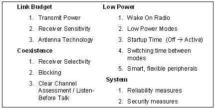

        我们应考虑的一些硬件和应用问题,其中包括系统的物理规模、传输距离、成本预算、功耗预算,以及应用特性(如要求语音识别或用户接口)等。只有回答了这些问题,我们才能确定采用何种无线协议,才能明确支持何种微控制器特性。在超低功耗协议设计中应考虑的关键硬件选择标准如图 5所示。
主要低功耗无线硬件选择标准
        图5:主要低功耗无线硬件选择标准。
        上述选择标准适用于本文所讨论的有关协议,也是在实施最终解决方案评估硬件时可借鉴的重要依据。我们还应处理一些系统级问题,如硬件的物理尺寸,因为这会限制MCU和/或无线电的选择。在某些情况下,在单个器件上集成了MCU和无线电的片上系统(SOC)是一款具有最佳尺寸与特性的解决方案。而在其它情况下,尺寸的限制意味着支持集成模拟功能的 ADC 等会决定 MCU 的选择。此外,硬件的选择还会受到协议本身对存储器和 MCU 资源要求的影响。如果协议实施的资源要求对MCU的应用性能有一定局限,那么设计人员就可选择专门用来支持实施方案的无线应用处理器,如ZigBee 协议栈处理器,这样就能让“应用”MCU来实施定制应用功能。

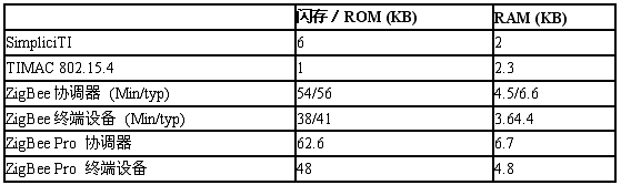

        在详细讨论协议之前,图 6 以 MSP4304618 MCU 和 CC2420 无线电广播为例显示了协议的范例编制,使读者对实际实施中的内存占用情况有个一般性的了解。

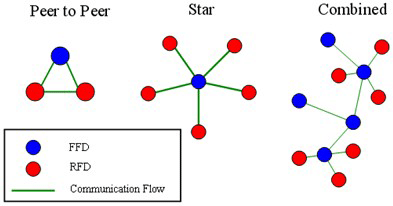

        也有人将 802.15.4 标准称为 MAC,即媒体接入控制 (Medium Access Control) 标准,因为其可定义网络中任意两个对等设备的通信协议。从概念上讲,我们能够以全功能设备 (FFD) 或简约功能设备 (RFD) 的方式实施802.15.4 个人局域网 (PAN) 中的设备。FFD 节点具备网络协调器的能力,一般由主电源供电。不过由于每个星型配置的 PAN 只能有一个 FFD 节点,所以 FFD 一般不会始终用作网络协调器。
        FFD 可用作通用节点。RFD 节点在设计上相对简单,因而不能充分发挥网络协调器的全部功能,只能与 FFD 节点通信。RFD 节点对于应用的实施要求很低,从而可降低 IC 的成本,有可能作为应用中启用传感器或制动器的节点,而且由于运行占空比极低,也比较有可能适合采用电池供电。如错误!未找到引用源。 所示,若 FFD 协调器向子节点之一(也必须为 FFD)分配新的 PAN 标识 (PAN ID) 后就能够对 802.15.4 网络的星型拓朴进行扩展,从而创建仅有协调器节点才可以交换信息的 PAN 群集。注意该标准不直接支持路由。

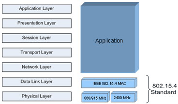

        为便于理解这些应用级考虑事项符合 802.15.4 标准的原因,对协议本身的稳健性、可靠性以及总体实施进行分析非常重要。图 8 是该协议层的概念组织结构与先前讨论的 OSI 模型的比较。
802.15.4 的 OSI 网络模型
        图8:802.15.4 的 OSI 网络模型。IEEE 的该标准包含物理层与数据链路层的规范。。
        实际上,“媒体接入控制”仅指 802.15.4 标准的数据链路层。物理层,也称为 PHY 层,能够定义无线电广播设备间在欧洲(868 MHz)、美国(915 MHz)以及世界范围(2.4 GHz)工业、科学以及医疗(ISM)频带上工作的物理链接。PHY 层可通过 DSSS RF 调制方案最终提供节点之间的数据传输服务,并设定 868/915MHz 通道的数据速率为 20 kbps 或 40kbps,2.4 GHz 通道的工作数据速率为 250kbps。此外,PHY 层还可规定网络节点的特性要求,如接收机功率检测、链接质量指示、无干扰通道评估以及寻址方案(包含 64 位 IEEE 寻址和 16 位网络地址,可在网络中设定 64,000 个节点)。

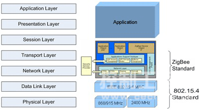

        上述所列各项表明需要对许多项目进一步澄清,因此首先对标准化的较高层协议进行描述。与 802.15.4 相比,如图 10 所示,ZigBee 可向上实施至 OSI 无线应用网络模型的传输层,甚至能够达到部分会话层。

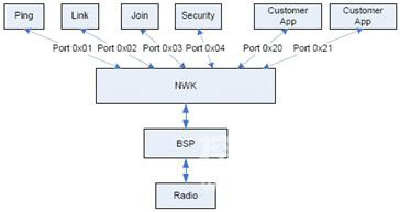

        SimpliciTI 提供简化的网络管理功能,包括可实现终端设备休眠功能的存储并转发缓存、网络初始化、基本链接管理以及网络探索。图 13 显示的该协议架构很难直接与 OSI 模型并行,因为其在物理层、数据链路层以及网络层中实施的功能都有所简化,难以充分满足各层全面实施的要求。
针对专有网络 SimpliciTI 调整后的 OSI 网络模型
        图13:针对专有网络 SimpliciTI 调整后的 OSI 网络模型。
        SimpliciTI 采用能够与提供管理功能的网络层通信、非常类似于 TCP/IP 协议的端口架构,并可维护最少的电路板支持数据包层,即 BSP 层来与无线广播和MCU进行接口相连。SimpliciTI 没有正式的物理层描述,因此也没有对频率、数据速率或者调制提供要求,从而为设计人员提供了广阔的硬件级设计空间。
        此外,需要重点指出的是,SimpliciTI 协议也没有定义路由、确认或者确保可靠性的其他方法。用户必须处理如消息超过最大应用有效负荷、数据丢失以及数据冗余等众多问题。但这不是一种局限,因为低功耗应用往往对数据数率和要求都相当低,这里或者那里丢失一个数据包不是什么问题。以自动调温器为例,丢失一个包的数据对应用来说并不构成重大问题。如果通信的可靠性对应用非常重要,用户也可在应用级实施可靠性协议。比如,可重复多次发送数据,可实施对等层确认,或实施可通知接收设备是否丢包的事务交易计数器。
