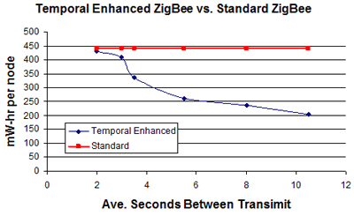

        第三个可以考虑的方法是时间性控制。顾名思义,时间性控制是与时间相关的。在这个方法中,我们本质上是在将传感器节点和路由器以及协调器之间的通信进行时序安排或同步,
        来自Colorado Springs科罗拉多大学视象和安全技术实验室的Terrence E. Boult教授表示:“系统无法让一个节点去唤醒临近的节点,所以我们必须有一个办法可以给节点安排时序,以便在合适的时间将节点唤醒。”
        这个方法的一个好处就是可以避免在某个设备工作时要利用它来进行通信。如果在试图连接某个设备时该设备正在工作,那么它就会清除之前的工作并重新开始通信。这样显然浪费了宝贵的电池能量。所以,应用层的时间性控制达到了延长电池寿命的要求。
        下面的表格显示了Boult在这一课题上的研究实验数据。从数据可以看出,相比于正常的Zigbee传输方案,当你延长两次之间的间隔时,时间性控制的方案说耗费的功率要降低一半多。
        因此,从这些实验数据我们可以得出结论:在Zigbee无线网络中,进行时间性控制是延长电池寿命的最佳方法。如表格2所示
时间性控制能带来更长的电池寿命
        表格2:时间性控制能带来更长的电池寿命
