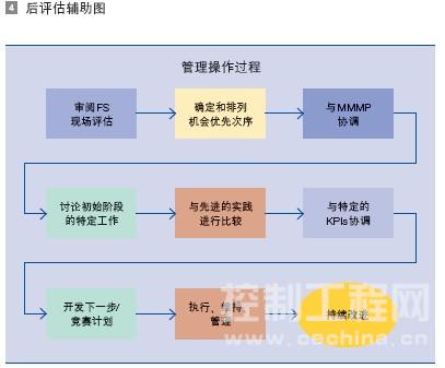

        后评估辅助法开发了一条特殊通 道,成为每个现场独特的路线图。 它包含了目的地、目标和需要在现场 开展的初期工作,旨在缩小现场绩效 与客户期望值间的差距 (见图 4 )。
后评估辅助图

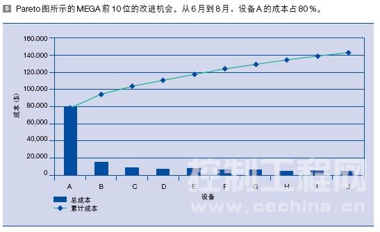

        设备的数据是显示工作状况的一个 最好手段, 也可以发现改进的机 会。通过检查故障的发生频率,确定 问题所在,然后开始分析,这是个 不错的方法。了解情况的第一个工 具是参考排在 Pareto 图表“前 10 位”数据。Pareto 分析主要用来排序 不同的机会,从而将重点集中于最 高价值的机会。80/20 规则表明,百 分之八十的问题或损失由百分之二 十的设备或流程造成 (见图 5 )。

        根据 Pareto 分析,ABB 工程团队选 择分析了 510-P-01C 型液化天然气泵 可靠性。他们认为,由于流程条件 与原始设计条件不一致,泵系统的 可靠性较低。

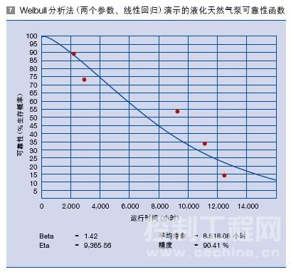

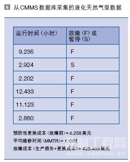

        从 CMMS 数据库中采集的数据如图 6 所示。Weibull 分析法揭示了故 障模式的结果,其具体的描述如图 7 所示。
从 CMMS 数据库采集的液化天然气泵数据
Weibull 分析法
        采用 Weibull 分析法的一个优点是: 它提供了一个灵活的制模方式,其 中包括早期生命模式、随机模式和 磨损故障模式。就机械密封而言, 其平均故障间隔时间为 8,518 小时, 这表明,50 % 的机械型泵密封尚未 运行 8,518 小时,就已发生故障。 而 50 % 的故障发生在运行 8,518 小时 后。这一分析告诉客户,必须提高 机械密封的性能,更新泵系统。

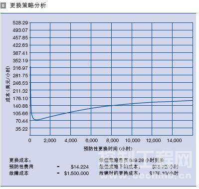

        再次,ABB 团队进行了成本分析, 以确定更换备件 (机械密封) 的最佳 时机。图 8 显示更换机械密封的最 佳时间大约在运行 650 小时,这样每 小时运行可节约 103 美元。然而, 这样的更换频率似乎并不现实,因 此,ABB 团队按照不同的运行时 段,分析可能的更换时间。
更换策略分析
        运行 4,000 小时后所作的第二次分析 表明,每小时运行可节约 66 美元。 然后,他们在运行 6,000 小时后又做 了第三次分析,证明每小时可节约 46 美元。最后,运行 8,000 小时后的 第四次分析显示,每小时可节约 36 美元。

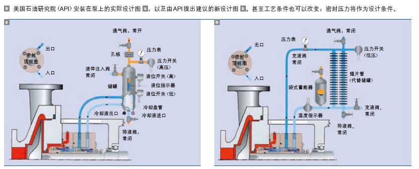

        根据 Weibull 法的分析结果,ABB 团队提出几项建议。经过慎重考 虑,MEGA和 ABB 同意重新设计或 进行修改, 在定期更换的基础之 上,执行维修策略。双方确定安装 一套有利于机械密封的增压系统 (见图 9 )。
美国石油研究院 (API) 安装在泵上的实际设计图
        80/20 规则表明,百分之八十 的问题或损失由百分之二十的 设备或流程造成。
        改造 (每台泵两个密封) 费用约为 90,000 美元。改造以后的产品可靠 性,采用 Weibull 法的数据分析进行 监控,可将 MTBF 延长超过原先制定 的基准,从而判定其可靠性的改善 情况。

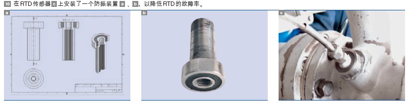

        有些意外的故障发生在电阻温度检 测仪 (RTD) 的传感器。RTD 是测量压缩空气热度释放的检测装置,如 果它发生故障,螺杆式压缩机就会 停止运行。对发生故障的根本原因 进行分析 (RCFA) 之后,ABB 团队断 定:主要故障模式由压缩机运行中 的剧烈振动造成。
        然后,他们设计了一种减振装置来 减少故障 (见图 10 11 )。但仍然存 在如下问题:通过改造能减少振动 模式故障机率和提高可靠性吗?
在 RTD 传感器上安装了一个防振装置

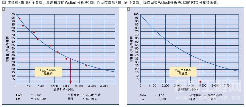

采用两个参数最高精度的 Weibull 分析法
可靠性曲线对照图

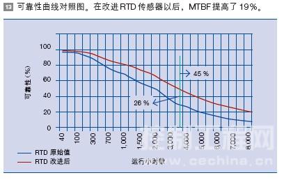

        Weibull 分析法可以评估可靠性的改 善程度。
        根据事先修改的 3,042 小时 MTBF 和 事后修改的 5,000 小时 MTBF,实际 改善大约为 2,000 小时,MTBF 约提 高了 19 % (见图 12 13 )。ABB 团队将 继续监测 MTBF 的改进,并着手解决 下一个主要故障模式。

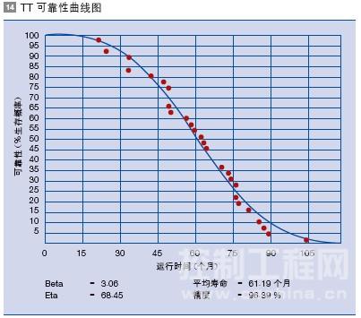

        ABB 团队从 CMMS 设备的历史资料 中收集了所有的故障数据,旨在进 行可靠性分析。发送给 TT 的故障数 据是 2001 年至 2008 年期间从 CMMS 系统中采集的。此后,他们采用可 靠性应用工具,创建了一个可靠性 曲线模型,以确定各种故障模式 (见 图 14 )。
TT 可靠性曲线图
        简单绘制的数据表产生了一些令 人惊讶的效果。MTBF的计算花费 了 61 个月,相当于 5 年。工业中其他的类似设备,典型的 MTBF 为 25年至 150 年。
        ABB 团队在一个实验室中, 对类似的设备做了进一步 的数据分析和测试。最后确 定,问题实际上出在仪表系 统内部,而根本原因在于原 始设备制造商 (OEM) 的设 计。这一分析引起了 MEGA 与其 OEM 之间的一场讨 论,导致 MEGA 因以前的 TT 设备故障而收到了一笔 信贷,而且还给 OEM 提供 数据,以创建一个新的改良 版本。
