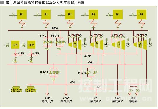

        蒸汽和电力的联产
        在波因特康福特 (Point Comfort,位 于美国得克萨斯州),美国铝业公司 (Alcoa) 经营一家大型精炼厂,将铝 矾土冶炼成氧化铝 (见图 1 )。由于这 是一个非常耗能的加工流程,公司 在波因特康福特建立了自备电厂, 安装了多台锅炉、汽轮机和蒸汽汇 集装置。尽管大部分电力来源于自 备电厂,但也需要从当地电网购买 电能。
位于波因特康福特的美国铝业公司总体流程示意图
        电力和燃料 (如天然气) 的价格不断 变化,因此首要挑战就在于确定自 己发电与购电之间的最佳平衡点。 现在采用整体组合线性程序,每隔 15 分钟从互联网下载最新的燃料和 电能价格,以分析解决这一问题。 然后将稳定状态中获得的优化结果 输入到模型预测控制器 (MPC) 中,而这个控制器以一个极快的周期 (< 10 s) 运行。MPC 建立在经验线 性动态模型基础之上,然后发送给 28 个操控设定点。
        2005 年,ABB 对该系统进行了调 试,流程稳定性大幅提高,例如蒸 汽标准压力偏差降低了 80 %。经证 实,整体能耗费用可节约 1 %,客户 投资回收期仅为 6 个月。有关该系统 更详细的情况及解决方案见参考文 献 [1]。

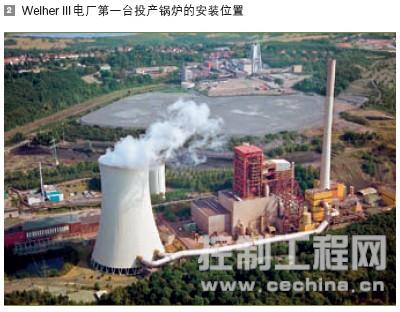

        发电:启动电站锅炉
        另一个节能实例来自化石燃料蒸汽 发电厂的优化启动。在解除管制的 电力市场中,这些发电厂并不只满 足于基础负荷,因此会遇到更多的 停机和启动问题。锅炉的启动时间 主要受热应力的限制,也就是说, 锅炉和汽轮机厚壁部分的温度梯度 过大可能会导致材料的爆裂。 根据模型和在线测量,可以计算出 实际的热应力。因此可以开发出一种 锅炉模型 ( 不允许突破热应力限 值),并使用这种模型优化控制燃料 流速和高压 (HP) 旁通阀的位置。 ABB 已经在 7 个电厂中安装了这种技 术,还有三个以上项目正在进行之 中 (见图 2 )。一般情况下,单次启 动约可节约 10 % 至 20 % 的燃料。按 照每年 50 次至 150 次的启动计算, 每套装置所节约的能量相当于 80 至 800 万千瓦时。如欲了解详情,请参 见参考文献 [2]。
Weiher III 电厂第一台投产锅炉的安装位置

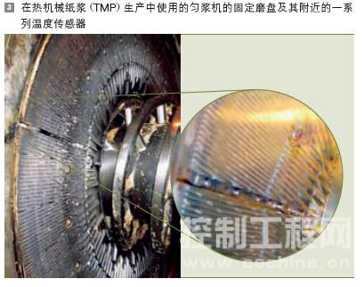

        TMP 匀浆机的控制
        当然,更为典型的控制问题集中在 用户方面。举例来说, 热机械制 浆 (TMP) 生产是一个能源密集型 流程。不管是一个圆盘旋转或两个 圆盘都旋转, 木屑与水的混合物 都需要在两个圆盘间很小的缝隙 (< 1 mm) 中研磨。转子由大型电力 机械驱动;一个现代化的 TMP 匀浆 机常常采用 30 MW 电机。 在匀浆区,大部分电力用于生产蒸 汽,少部分用于木材的机械加工。 现在,TMP 造纸厂反馈控制新颖技 术,可测量匀浆机内的蒸汽温度 (见 图 3 )。
在热机械纸浆生产中使用的匀浆机的固定磨盘及其附近的一系
        瑞典 Holmen 纸业公司所属的 Hallsta 造纸厂的生产实践表明,每生产 1 吨 纸浆可直接节能 7 至 13 美元,而且 纸浆的质量也有所提高。如果 TMP 生产线的年产量达 10 万吨,那么每 年将节约 70 万至 130 万美元 (请注 意,造纸厂一般开工的生产线不止 一条)。加之 TMP 生产线停机次数减 少和造纸机断纸机率降低,一条生 产线每年节约的总费用将超过 200 万 美元。

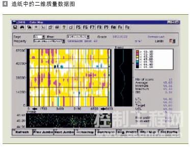

        纸张的切割优化
        考虑到造纸生产的具体情况,预定 的切割模式需要根据客户的指令进 行优化计算。由于实际生产中所发 生的变化,预定的切割模式往往并 不理想,与巨型卷筒纸的实际质量 有差距。这不仅会导致可再生废纸 的增加,而且会造成利润下滑。 创新的 ABB 软件方案——基于高质量 的切割优化——可以根据实际质量 数据,计算出最佳切割模式 (见图 4 )。专利方法能够在几秒内解决极 其复杂的优化问题。通过这样的方 法,可以进一步提高每一巨型卷筒 纸的质量,减少了必须回收的废纸 量。以每吨纸的生产能耗为基准, 一部分的可再生废纸节约的能源就 十分可观。假设每年生产 40 万吨 纸,只要减少 1 % 的可再生废纸, 每年就可以节约 10,000 MWh 的能源 (包括电力和煤气)。
造纸中的二维质量数据图5

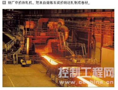

        同样的解决方案也适用于钢铁的下 一道工序——热轧生产 (见图 5 )。 热轧生产的计划调度不像熔炼车间 那么复杂, 但仍然面临着很大的 挑战。
 钢厂中的热轧机把来自熔炼车间的钢坯轧制成卷材。
        解决这两个调度计划方案, 通过 协调进一步优化两个车间的生产 作业,尽可能减少新钢坯在堆料场 的停留时间, 就可以实现大幅节 能。因为在钢坯进入热轧机轧制之 前,需要保持灼热状态。加热每锭 1,000 m3 的钢坯大约需要 10,000 kW 的能量。如果 10 锭钢坯中有 1 锭可 以在灼热的状态下,从铸钢炉直接 送入热轧机 (这样不必再次加热), 那么一台典型的热轧机每年可减少 21,000 吨的 CO2 或节约 390 万美元。 这些调度计划问题无法通过人工解 决,但采用现代的优化软件可以实 现。而且,操作人员和计划人员可 以进行监控,如果需要的话,还可 以进一步改变计划。

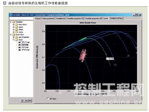

        现列举驱动系统的一个实例。除了 控制系统的算法之外,还包含数据 采集器,通常用于诊断驱动系统的 性能。然而,这些数据还可以告诉 你很多关于最终由电机控制的流程 信息。把驱动系统的信号模式与所 观测的流程性能相匹配,或者调整 流程模型与观测的信号相对应,这 时就可以通过系统中已有的信号, 在不需要引入新的 (和费用高昂的) 测量值的情况下检索控制流程的相 关信息。图 6 中显示,通过对驱动 系统的信号分析,可以对压缩机进 行诊断。
由驱动信号转换的压缩机工作性能曲线图
