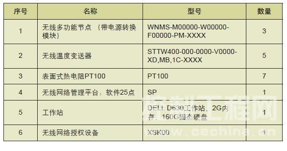

        霍尼韦尔公司的解决方案也为项目配置 一个管理软件平台(服务器),安装在罐区 控制室,完成如下功能:可视化监测无线网 络的通讯状态;支持无线变送器在线远程组 态;负责无线网络的诊断和安全管理。 这个无线通讯网络采用2.4GHz公用波段 跳频(ISM),自组织、自愈合;无线网络 通讯迟延短;无线变送器自恢复速度快;无 线网络的规模灵活,安装方便;无线设备有 国家无线电委员会的核准。霍尼韦尔的无线 变送器的刷新速度可以设定为1秒、5秒、10 秒、30秒;无线温度变送器可以同时隔爆和 本安。无线变送器的电池寿命可预测,常温 下,1秒刷新时为4.5年;5秒时为10年。该项 目的设备清单如下:
无线方案的配置
