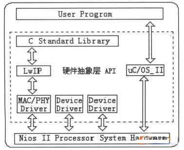

        软件系统体系结构如图2所示。主要包括嵌入式操作系统的移植;网络协议栈的实现;应用级代码编写等部分。为了方便用户编程,Nios II IDE提供了设备驱动程序,即硬件抽象层(HAL)系统库。HAL应用程序接口(API)与ANSI C标准库综合在一起,可以使用类似C语言的库函数来访问硬件设备或文件,如printf()、fopen()等,而无须关心底层硬件的实现细节。
系统软件结构图
        图2 系统软件结构图

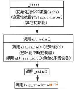

        系统初始化是指系统上电复位后到运行main()函数前,初始化硬件,构建应用程序运行环境的过程。如图3所示,Nios II的HAL程序库为用户提供了这段代码,代码的入口标号是“reset”。
软件启动流程图
        图3 软件启动流程图
        程序先对CPU进行初始化,其功能包括初始化指令和数据Cache,设置堆栈指针(stack Pointer)等,然后调用“alt main()”函数。
        alt main()函数对CPU及外设初始化,其功能包括调用alt os int()函数初始化OS,默认情况下完成对μC/OS-II初始化,调用alt_sys_int()函数初始化系统设备及软件模块等,然后调用“main()”函数。

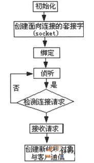

        主函数“main()”负责进行网络监听,响应终端的TCP连接请求。若同时要求能与多个终端建立TCP连接和传输数据,需要为每个终端的网络数据处理都开辟一个新的线程,主函数的流程如图4所示。
主函数main
        图4 主函数main()流程图
        服务器为每个客户端都开一个线程专门与之进行socket通信。Socket数据处理线程主要包括三个方面工作:从套接字上接收数据包;解析并存储数据包;打包并发送数据包等。
