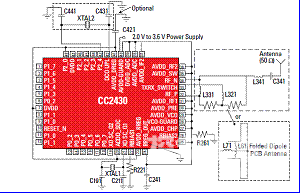

        在2009年第9期《无线电》杂志,我们使用的是无线龙科技公司生产的DIYRF-2510系统,我们需用购买升级包装:DIYRF-2480-C或者DIYRF-2480-L ;不同的升级包装包括不同的网络处理器模块 ,分别采用TI  CC2480或者无线龙科技LC2480 网络处理器,但是软件兼容,模块插座也兼容,当然,采用不同网络处理器的升级套件价格也有很大差别, 和TI CC2480不同,深圳无线龙科技公司设计的LC2480网络处理器采用了标准 TI CC2430芯片,内置了无线龙开发的兼容软件,图二是  无线龙 LC2480网络处理器模块原理示意图
图2   无线龙 LC2480网络处理器模块原理示意图

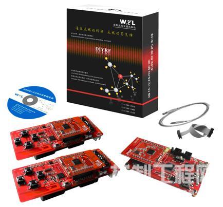

        升级后的DIY-2480 ZIGBEE DIY系统如图3所示
 图3   升级后的DIY-2480 ZIGBEE DIY系统

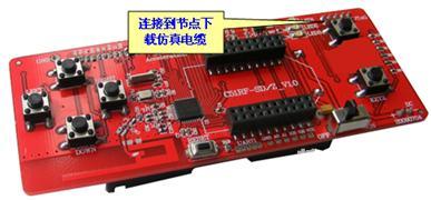

        由于我们原来的DIYRF-2510无线节点底板的CC2510无线单片机中,内置的是简单网络表演软件代码(HEX).在我们实现对ZIGBEE网络处理器控制的时候,我们需用使用新的代码,所以,对两个节点板,我们必需从新下载代码;

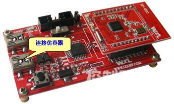

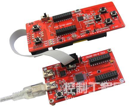

        将节点板分别连接到网关板,如图4连接,使用CC2510仿真器下载软件到节点板CC2510中去:
连接到PC
图4   连接到PC,下载ZIGBEE网络处理器控制表演软件到两个节点板
        完成两个模块下载ZIGBEE控制表演软件后,我们可以装上电池,将USB电缆连接到通讯口(不是仿真器),开始我们在在ZIGBEE无线网络世界的翱翔…..

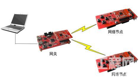

        首先,将网关(注意检查是否插上了2480网络处理器模块)连接到电脑的USB接口,另外两个无线节点板插上2480网络处理器模块,(注意检查是否下载了正确的ZIGBEE2480表演代码),ZIGBEE网络系统结构如图5所示;
DIYRF-2480基本 ZIGBEE网络结构
        图5   DIYRF-2480基本 ZIGBEE网络结构

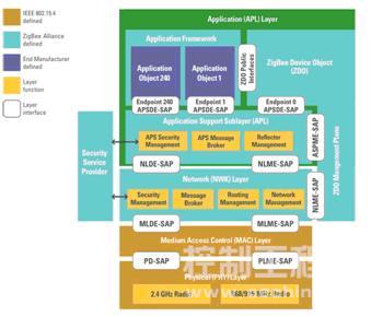

        每个ZigBee 个人区域网(Personal Area Network ,PAN),可以由数千个或者更多无线节点组成。每个ZigBee网络中的节点,都是由一个单片机加上无线收发器组成,我们将单片机和ZigBee无线收发器集成为一个单芯片的片上系统,也称为ZigBee无线单片机,CC2430、CC2480、LC2480等都是这样的无线单片机,在无线单片机内部的存储器里面,安装了ZigBee无线网络软件协议栈后,无线单片机就可以实现ZigBee无线网络节点的功能。如图6所示:
ZIGBEE协议栈
        图6   ZIGBEE协议栈

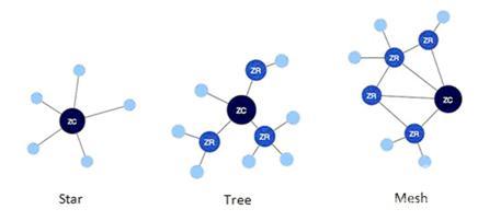

        在ZigBee网络中,有三种主要的网络拓扑,分别是星状、树状和网状,如图7所示。
ZIGBEE拓扑
        图7   ZIGBEE拓扑

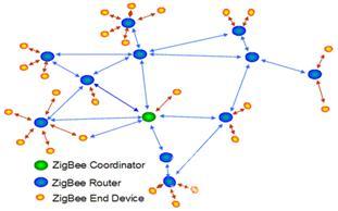

        按照功能不同,将无线网络节点分为三种不同类型,包括协调者节点(Coordinator)、路由器节点(Router)和终 端节点(End Device) ,在图8中,按不同颜色来示意这些不同类型的节点。
 ZIGBEE网络拓扑
图8   ZIGBEE网络拓扑

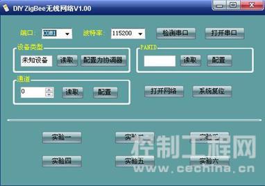

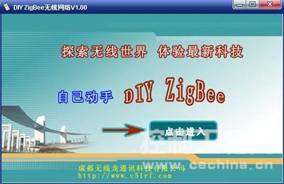

        在简单了解基础概念后,我们可以开始ZigBee网络实验了,首先按照DIYRF-2480使用说明书要求,一步一步安装DIYRF计算机监控软件,然后启动软件,你可以看到图9的欢迎画面。
DIY  ZIGBEE 无线网络软件欢迎画面
图 9   DIY  ZIGBEE 无线网络软件欢迎画面
        将DIYRF-2480 网关节点使用USB电缆连接到PC,如图10所示。点击PC欢迎画面上的“点击进入”,DIYRF PC
        监控软件会出现,如图11界面,完成网络参数配置即可开始实验演示。
连接你的网关到PC
        图10   连接你的网关到PC(USB)
    ZIGBEE 网络配置
        图11   ZIGBEE 网络配置

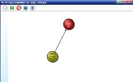

        然后,我们采用DIYRF-2480上的按键的第一位,分别设定“0”或者“1”来确定LC2480模块工作在路由或者终端 节点,我们将无线节点板1设定为路由器节点,将无线节点板2设定为终端节点,安装你的无线节点的电池,然后打开电池开关到ON,设定DIP开关在全部关闭——0XX,或者1XX ,你可以看见图12所示的画面。
ZIGBEE节点加入网络
        图12   ZIGBEE节点加入网络

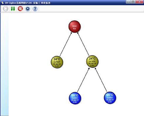

        经过几秒钟等待,你可以从DIYRF-2480 PC网络监控软件看到这里出现了两个不同类型的节点。如图13所示,红色是网关 节点,黄色是路由节点。如果你选购了更多的LC2480节点和无线底板和模块,例如再加两个无线传感器节点,你可以看到如图13所示的图像,有5个节点在这个ZigBee网络中间,蓝色为终端节点。你可以简单关闭电源开关,节点会从屏幕上消失,然后打开电池开关,节点会重新加入网络。
更多的网络节点和路由器
图13   更多的网络节点和路由器
        当你改变底板的开关从X0X,到X1X, 会指定节点从路由传输数据,你可以在PC软件屏幕上看到这个变化。从节点上,你可以看到相关传感器数据传输,包括温度、光敏、RSSI(信号强度)等,体验ZigBee无线传感器网络的神奇和强大。

        2、按如下示意图十三连接仿真器到PC USB 口, 注意这次是不同USB接口。
连接仿真器到PC USB 口
连接仿真器到PC USB 口
        图14   连接仿真器到PC USB 口
        3、根据需要将仿真器分别连接无线节点板,进行下载和调试,首先进行第一号节点,作为终端节点使用。

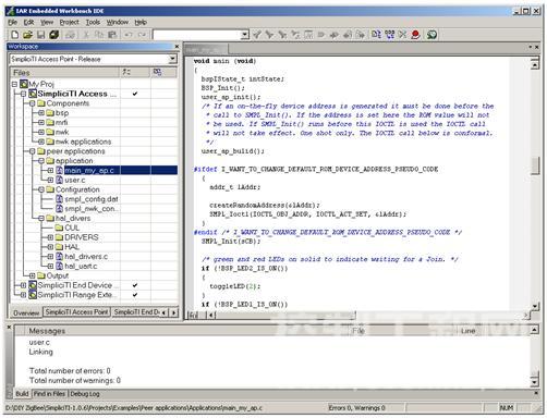

        4、打开工程软件,DIYRFZIGBEE.PRJ 如图15。
ZIGBEE 健康照顾系统
        图15    IAR平台  DIYRF工程文件和和源代码
        5、你可以在C语言源代码中,修改和定义你使用无线节点上加速度门限,然后继续编译,如果提示正确,说明你成功完成编译。

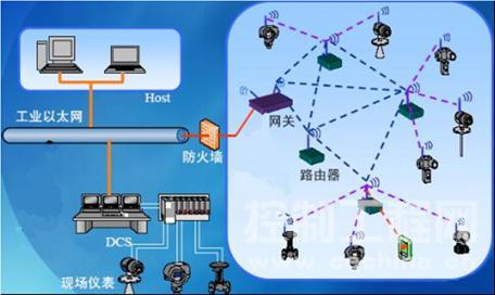

        又如,可以继续增加购买无线节点板,自己建设更复杂的多节点ZigBee无线传感器网络,实现一个工业仪表的无线传感器网络,如图17所示。
ZIGBEE 工业仪表系统
        图17   ZIGBEE 工业仪表系统
