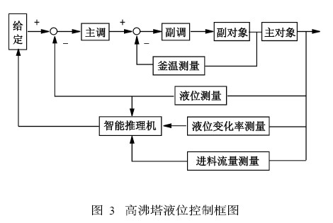

        氯乙烯精馏工段高沸塔液位控制要求高,影响液位的关联量和不确定的因素较多,控制难度大。在该项目实施过程中,浙江中控技术股份有限公司技术人员与济源市方升化学有限公司工艺和操作人员经过长时间的探索和调试,优化了控制方案,在实际应用中取得了良好的效果。在该项目中,采用了预测加串级的控制方案,通过用液位、塔温度和进料量三者关系建立推理机制,对塔釜液位的变化进行预测,根据预测结果动态调整液位的控制值,使高沸塔液位控制稳定。如图3所示。
高沸塔液位控制
        高沸塔液位处于正常区域时,液位与塔釜温度组成串级进行控制,同时参考进料量作前馈,修正釜温设定值,调节再沸器的热水量,以稳定液位。进料量变化时液位会大范围波动,为了抑制液位变化过快造成失控,在该区域中对液位变化率趋势进行预测,并参与控制。当变化率太高即液位上升太快时,参考进料量,适当降低液位给定值,使再沸器热水阀开大、塔釜蒸发量变大,最终降低液位;当变化率太低即液位下降太快时,参考进料量适当提高液位给定值,使再沸器热水阀开小、塔釜蒸发量变小,最终升高液位。在整个反应过程中对塔顶实行恒温控制以保证塔顶回流量的稳定。
        高沸塔液位处于上限临界区域时,系统将热水阀强制打开一定开度,使液位迅速返回正常范围,为了抑制液位变化过快造成失控,该区域也引入了液位变化率趋势预测控制。当变化率太高即液位上升太快时,适当使再沸器热水阀开大,使塔釜蒸发量变大,最终降低液位;当变化率太低即液位有下降趋势时,适当使再沸器热水阀开小,使塔釜蒸发量变小,防止出现震荡调节,使液位下降趋于缓慢,最终返回正常区域,便于稳定控制。在调节的同时,适当提高塔顶温度设定值以适当降低塔顶回流量。通过以上措施调节,最终使液位以最快速度返回正常范围。
        高沸塔液位处于上限异常区域时,系统将热水阀强制打开一定开度,同时适当提高塔顶温度设定值以降低塔顶回流量,并适当升高低沸塔液位给定值以降低出料量,液位迅速返回正常范围。高沸塔液位处于下限临界区域及下限异常区域时,参照以上调节思路,使液位迅速返回正常范围防止产生失控,保证精馏装置安全连续生产。当高沸塔釜温随着高沸物的累积越来越高时,系统报警,提示操作人员及时排放高沸物。
        通过以上控制方案,很好地控制了高沸塔液位,满足了生产需要。

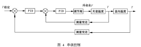

        在聚合反应过程中,聚合釜温度要求非常高,为了控制好聚合釜的升温、过渡、恒温过程,采用串级PID控制,效果良好。
        加热过程是采用两位式开关阀控制低压饱和蒸汽,目的是缩短升温时间。
        过渡过程是设置切换温度点,结合控制经验,低于PVC聚合反应的设定温度, 避免出现超调,使PVC聚合釜温度能够平稳过渡。因此,当PVC聚合釜温度加热到切换温度点时,进入过渡过程的经验串级P ID控制,使温度平稳过渡到设定温度。当聚合釜温度平稳过渡到设定温度后,进入正常聚合反应的常规串级控制方式,保持PVC聚合釜温度恒定。过渡和保温过程的P ID参数是不同的,如图4所示。
聚合釜温度控制
