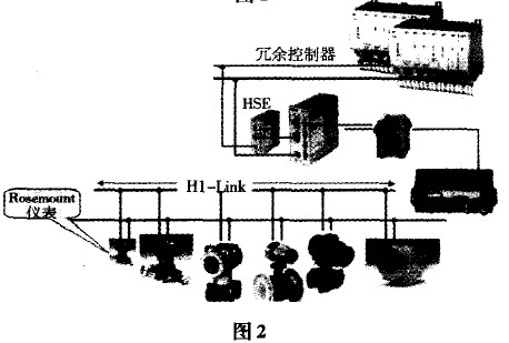

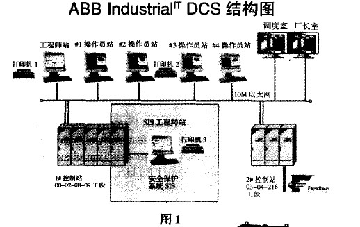

        根据控制点可以设立两个冗余现场控制站,甲醇生产DCS系统的拓扑结构如图1、图2所示。
甲醇生产DCS系统的拓扑结构
甲醇生产DCS系统的拓扑结构
        甲醇生产控制系统设计为:上位机7台,分别为工程师站,厂长室,调度室和4台操作员站,其中4台操作员站可以按工段来分配,比如说1#操作员站只能操作原料气制造及相关辅助设备部分,2#操作员站只能操作原料气净化及相关辅助设备部分,如此类推,每台计算机都可以显示各个工段流程画面,但只能操作各自工段的设备;下位机可设计为冗余的两对现场控制站,以及安全保护系统站等。

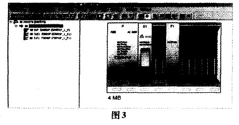

        2)组态硬件结构:先指定资源,再插入相关的卡件,包括电源模块SA801,以态网卡件E1803,FF/HSE模块F1840,见图3。

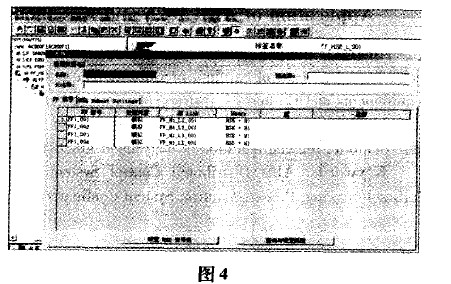

        3)HSE硬件组态
        通过“库”导入相应的HSE性能文件后,可以在库里找到相关的设备性能文件,然后通过插入硬件即可,最后需要在协议对象里设置I/O信号,但要注意的是I/O编辑菜单里有使用(英文Usage)选择方法是:显示仪表要求选择“FF—EIC61131”,可以理解为FF现场总线符合国际电工委员会61131协议;控制仪表要求选择“EIC61131一FF",可以理解为现场的仪表要接受H1送来的信号,定义标签,设置数据类型,信号起止,要注意的是FF信号只能唯一。
        定义信号源:信号源有H1和HSE两种,现场仪表是采集数据输送到系统,则源于H1,反之是源于HSE输送到现场仪表,对应于FF与EIC61131,见图4。

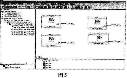

        4)现场仪表的组态首先要往库里面导入仪表的硬件识别文件后才能找到相关的仪表设备,再在H1链接下,插入仪表,仪表的IP地址会自动从20开始排列。总线地址可以更改,理论上一根总线上可以挂15块总线仪表,但出于电源负荷及通讯考虑,最好不要超过12块。仪表设置优化,H1设定“建议”优化,以上数据除灰色背景数据不能修改外,其他数据都可以修改,但采用建议数据最优,这一步很重要,涉及到仪表内部的参数设置。
        然后在H1链接里插入功能块应用图,通过连接的设备找到相关的仪表,每块仪表在下拉菜单里找到用户要使用的功能块,对应的仪表连接到对应的FF信号,要注意:1、FB库里的功能块非仪表内部功能块,所以不能使用;2、仪表功能块只能使用一次,也只能在本仪表里选择导人,每个功能块导人以后自身会变成灰白色,见图5。
