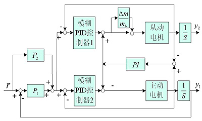

        在龙门移动式镗铣床的同步伺服系统中,两个伺服子系统按同一速度给定信号运动,定义其中一个伺服系统为主动轴,另一个为从动轴,就构成了独立的主—从驱动方式。通过对直线电机进行推力控制,使两轴保持同步。本文采用主从控制结构,仅对主动电机使用位置控制。主动电机的位置控制器输出当作从动电机的速度命令信号,当主动电机受到外界干扰产生位置反馈的变化,从动电机的参考速度与主动电机的参考速度一样也随之变化,这样将提高控制系统耦合结构的安全系数。同步控制系统结构原理图如图2所示。其中,p2为位置前馈控制器;p1为位置比例控制器;模糊pid控制器为速度控制器,以实现对输入信号的快速精确响应;pi控制器对动态变形力补偿,防止高速运行下,过大的双轴同步误差对系统造成危害。

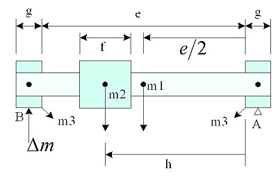

        当龙门移动式镗铣加工中心实现二维运动控制时,y轴直线电机驱动的刀架位置变化往往会导致x轴直线电机等效惯量的改变,其中,从动电机由于不具有独立的定位控制,容易受到等效惯量的改变而影响输出,进而影响两个x轴的输出同步。这就要求采用负载动态补偿的方法,调整比例增益并给x轴从动电机以控制补偿,使得系统能够保持同步运行。当电机等效惯量增加的时候,它的电流输入与速度输出之间的传递函数将会产生变化,即。负载动态补偿的原理正是利用一个权重调整电流输入与速度输出间的传递函数,使其保持
        的恒定关系,则。即为负载动态调变增益。其中w只是一个比例值,可定义为1。设计w`只需要求得△m即可。如图3所示,定义长度e、f、g、h、及诸质量重心m1、m2、m3和a、b两点。利用力矩平衡原理可以计算出b点承受结构(含m1、m2)等效质量△m的大小。
        通过负载动态调变增益的补偿,即使从动电机等效惯量产生变化,其速度输出影响也不会因此受到影响,使系统仍维持良好的同步响应。

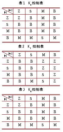

        kp,ki,kd为输出,即此模糊控制器为两输入三输出形式。输入语言变量 和 的论域均为{-6, -5, -4, -3, -2, -l, 0, l, 2, 3, 4, 5, 6},输出语言变量kp,ki,kd的论域均为{ 0, l, 2, 3, 4, 5, 6}。通过总结以往工程实际操作经验得到e、ec的隶属度函数和pid参数kp,ki,kd的控制规则表。并设计出模糊pid控制器。kp,ki,kd的控制规则如表1-3所示:
控制规则如表
