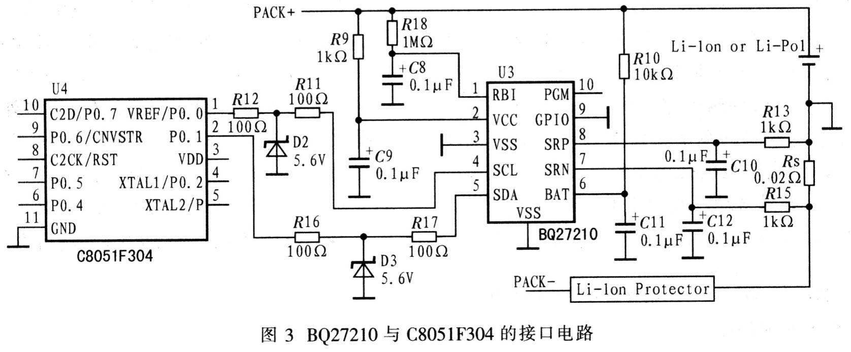

        由于BQ27210常用于便携式设备中,因此采用一款体积小、功耗低的单片机C805lF304实现硬件连接。C805lF304是一款完全集成的混合信号系统级MCU,仅有11个引脚,具有高达25MI/s速率和流水线结构的805l微控制器内核;全速、非侵入式的在线系统调试接口;同时该器件内部集成SMBusI/O接口,SMBus完全符合系统管理总线规范1.1版本,与I2C串行总线完全兼容。C8051F304最独特之处是引入了数字交叉开关,允许将内部数字系统资源映射到端口I/O引脚。这样,通过设置数字交叉开关控制寄存器中的值,即可将片内串行总线配置在端口I/O引脚,由单片机的SMBus串行接口自动控制与BQ27210的数据传输。BQ27210与C8051F304的接口电路如图3所示。
        图3中,BQ27210通过监测与电池串联的小型电流感应电阻器Rs上的压降情况来确定电池的充放电。当监测到的通信线路低,电源被切断或需更换电池时,系统会自动进入睡眠模式。同时该器件的电压传感引脚BAT与电流传感引脚SRN和SRP分别通过电阻电容与电池相连,用以实现电压和充放电电流的测量。RBI通过与外部电容C8相连接向内部寄存器提供备份电压,即当VCC高于门限电压时对电容充电;当VCC低于门限电压时,电容将提供一段时间维持数据电压,此时芯片内部寄存器会记录当前数据信息,只要RBI的电压高于1.3 V,将会一直保留数据。
        C805lF304的P0.0和P0.1端口与BQ272lO的SCL和SDA引脚相连接,通过I2C总线实现数据传输,以用于单片机控制电路对电池充放电状态的查询或中断处理,同时利用该串行接口电路还可以读、写操作BQ27210中的各个内部寄存器,读出所需的电池信息。

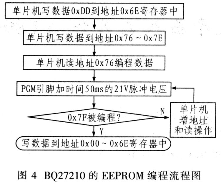

        软件设计分为两个部分,一是C805lF304单片机端口I/O的初始化配置。主要通过正确配置端口I/O交叉开关寄存器XBR0,XBRl,XBR2中的值,使数字交叉开关使能.同时把PO.0、P0.1端口分配给SDA、SCL。将0X00赋值给寄存器XBR0,使交叉开关不跳过任何一个引脚,仅将寄存器XBRl的位2置于“l”就使SDA,SCL连接到引脚上。二是BQ27210的EEPROM初始化配置。实际上,通过I2C总线接口就能将正确的配置信息固化到EPPROM中,这些重要信息包括计算得到的初始电池放电量、EDVl,EDVF门限电压、初始待机负载电流、放电率补偿常数、温度补偿常数等。BQ27210每经历一次强复位都会把更新的EEPROM信息强制写入RAM相应的寄存器中。但值得注意的是在对EEPROM数据区写入任何数据前,必须保证编程模式使能,通过把数据OXDD写入EE_EN寄存器地址0X6E后,将激活编程使能模式,同时在PGM引脚上加一个持续时间为50ms的2l V脉冲信号,这样即可将所需数据写入EEPROM的合适地址中。图4为BQ27210的EEPROM编程流程图。
BQ27210的EEPROM编程流程图
