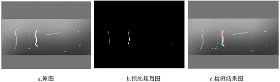

        软件运行时,首先将24位彩色位图进行灰度化、二值化,再对二值化的图像进行滤波降噪,最后进行裂纹的检测,实验室进行手动检测时获得的图像如下:
检测序列图像
        图 2. 检测序列图像

        图像预处理包括灰度化、二值化和噪声消除。二值化过程中,由于裂纹区域在图像中所占比例较小,故采用平均阈值法进行二值化的结果要进行阈值修正,实验室测试数据为将平均阈值减去25个数量级为宜(灰度为256级)。
        钻杆的宏观缺陷可分为两类。第一类:纵向撕裂型外表面线性裂纹。该类裂纹呈现在管体外表面,肉眼可见,宽度在0.5-2mm,深度在0.5mm以上,长度小于50mm[5],并且靠近“加厚过渡带”。第二类:内部裂纹,系统不能检测,故不做进一步讨论。针对第一类纵向撕裂型外表面裂纹,纵向、细而长是此类裂纹具有的共同属性,为此,在消噪阶段采用有针对性的条形消噪模板,进行二值形态学中的开和闭运算,可以有效地去除横向干扰、块状噪声和离散点噪声,大大提高裂纹检测的准确性。

        预处理后图像经扫描、投影,可以获取可能是裂纹的目标区域,检测裂纹模块将这些目标区域作为输入,进行裂纹识别,主要是去除未能清洗掉的泥浆、水泥和腐蚀点等干扰因素形成的伪裂纹,得到真正的裂纹,最后输出裂纹属性信息。判定裂纹的算法是目前比较流行的圆形度判决算法,该算法根据可疑目标区域的周长l和面积s,计算:
        c=4*PI*s/(l*l)),其中PI=3.14159265
        然后对result进行阈值判决,决定是否是真正的裂纹,
        阈值threshold大小由实验确定,实验中采用0.3,大于此值不是裂纹,否则判定为裂纹,此时可以较好地去除二值图中圆形和方形干扰,得到真正的细长裂纹信息。
