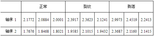

        本试验中的数据是通过对轴承进行人为破坏来模拟剥落和裂纹这两种主要故障而获取的。在试验中分别安装了3个传感器:1号测点在后侧正上方轴径向(无电动机侧),2号测点在正侧正上方轴径向(有电动机),3号测点在正侧右边轴横向(有电动机)。因此每种状况下的数据是3通道的。轴承1数据采样频率51.2KHz。轴承2的采样率为128KHz,样本熵参数的取值为m=2,r=0.2,N=2048。表1中的每个数据为100个数据的平均值。
        表1
表1
        由表1中的数据可以看出不同故障模式下的轴承有不同的样本熵值。在正常工作情况下样本熵数值最小,疲劳剥落情况下的数值最大,发生裂纹的时候数据介于两者之间。轴承1和轴承2在同一种故障模式下的数值有较大差异,主要是因为二者的采样率不一样,也和在加工使用中造成的差异有关。当轴承旋转时,滚动体便在内、外圈滚道上滚动,由于滚动体在不同位置上所受的力大小不同,同时承载的滚动体的数目也不同,这些轴承本身的结构特点造成承载刚度的变化,引起轴承振动。当轴承的转速一定,载荷一定时,这一振动具有确定性。轴承组件加工时留下的波纹度,粗糙度等原因产生交变激振力使轴承系统振动,虽然这些原因造成的激振大都具有周期性的特点,但由于实际构成因素十分复杂,各因素之间也不存在特定的关系。此外,试验电机的振动、工作轴承的振动和试验机上其他机械部件的振动激振力的随机性也很大,含有多种频率成分 。这是即使在正常工作条件下样本熵也较大的原因。
        如果轴承的滚动面出现疲劳剥落或压痕等缺陷,当滚动轴承在这些损伤表面转动时,就会出现交变的激振力。由于滚动表面缺陷时不规则的,所以产生的激振力也是随机的,包含多种频率成分。一般轴的旋转速度速度越快,由表面损伤引起的震动频率也越高。裂纹状态的样本熵比剥落状态下的样本熵比剥落状态下的小可能是因为裂纹的深度比较浅,只有当裂纹较大时,其对系统响应的非线性影响才有所显现。

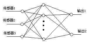

        这里使用的三层BP网络,由输入层,隐含层和输出层以及层间神经单元的连接组成,由于使用了三个传感器,所以神经网络的结构为三输入两输出,对于输出分别用00,01,10三种状态来代表正常、裂纹和剥落。神经网络的结构如图3所示。
  图3神经网络的结构
        图3神经网络的结构
        作用函数f选用 Sigmoid函数,文中使用了1000组数据,每组数据分别是三个传感器在各种工作状况下的样本熵值,使用的软件为NeuroShell 2。所有数据随机抽取20%作为测试数据,20%作为检验数据,剩下的60%作为训练数据,平均误差为0.002,学习率为0.5,初始权重为0.1。经过训练,神经网络对正常、裂纹、剥落的识别率为94%,89%,90%。
