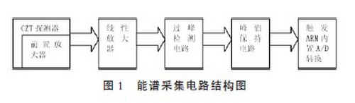

        能谱采集电路实现对碲锌镉(CZT)探测器输出的电脉冲信号线性放大、调整与去除信号噪声,并将测量脉冲信号的范围平均分成多个脉冲幅度间隔,然后统计处理后的脉冲信号在各个脉冲幅度间隔的个数,以便形成各个脉冲幅度的计数分布曲线。能谱采集电路主要由线性放大器、过峰检测电路、峰值保持电路、触发ARM920T处理器S3C2410A内置A/D模数转换等组成。其电路结构如图1 所示。
电路结构

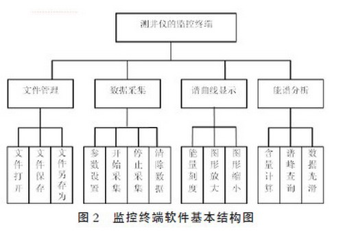

        MiniGUI 是一个面向实时嵌入式系统的轻量级图形用户界面支持系统,广泛应用于手持信息终端、机顶盒、工业控制系统及工业仪表、便携式多媒体播放机、查询终端等产品和领域。能谱型核测井仪的监控终端基于MiniGUI 图形界面开发库编写,实现了能谱数据的采集、能谱曲线的显示、数据文件的管理、能谱数据的分析等功能。能谱型核测井仪的监控终端基本结构如图2 所示。
能谱型核测井仪的监控终端基本结构
