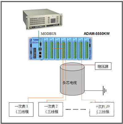

        方案四:更换一次表为能输出4~20mA电流信号的三线制模拟表,仍用原24芯电缆。由于每台一次表由四线改为三线,则可将空余出来的一根电缆线作为屏蔽线进行接地处理,让其不要产生多余的电荷从而造成干扰。
        另外,在主操作室加装1台20A直流稳压电源来给一次表供电,增大了供电功率,进一步提高了稳定性。

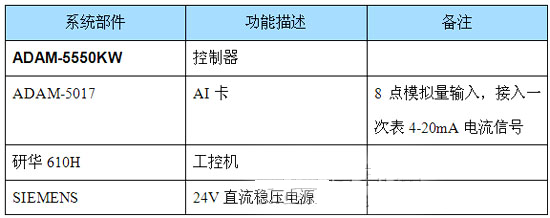

        2.1、方案四系统配置
        PAC的硬件选用研华公司的PAC控制器ADAM-5550KW,模拟量采集比较多,此系统在我厂已有多套应用,以其运行稳定成为我们的首选产品。也因为这台控制器的处理能力比较强,为将来罐区所有的仪表(包括油位、温度、流量等计量值)改造也做好了系统容量的准备。
        由于监控需要人机界面(HMI)软件选用开物2000,这是一套国产软件,在石化行业有较多应用,在我厂也有多套在用,它有专门针对ADAM-5550KW控制器开发的驱动程序。因为研华公司的ADAM-5550KW控制器运行的是WinCE操作系统,所以这次系统改造中我们暂时还是采用一台研华工控机来运行开物2000的组态软件。待以后有时间时再将组态软件移植到控制器中运行,直接接显示器就可以了。这样能省掉一台工控机的费用。

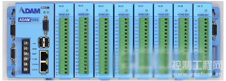

        PAC软逻辑控制器—ADAM-5550KW
        · CPU AMDGeode GX533(GX2)
        · I/O 能力8槽
        · LED 指示灯电源、CPU 和通讯
        · 内存128 MB DDR SDRAM,带 512KB电池备份
        · 1xCompactFlash 卡(内部)
        · 操作系统Windows CE 5.0
        · 实时时钟有
        · 看门狗定时器有
        · 通讯协议Modbus/RTU 和 Modbus/TCP
        · 最多节点数32
        · 媒体带RJ-45接口的2X 以太网接口
        · 传输速率10M/100M bps (10/100 Base-T)

        现场信号直接连接到AI卡ADAM-5017的端子上,用ADAM-5550KW采集到信号值并进行处理后,将数据放入MODBUS存储区;采用MODBUS TCP协议传至工控机,再由开物2000软件完成图形显示。

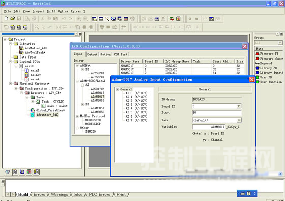

        对ADAM-5550KW编程采用KW-Multiprog开发工具进行PLC程序的编写,硬件配置简单明了,如下所示:
改造后的报警器系统结构示意图
        图2 改造后的报警器系统结构示意图
        2.2、方案四应用效果
        这套方案通过采用研华PAC将现场一次表转换为数字信号集中传送到主操作室,构成数字抗干扰优势代替二次表完成报警功能。方案投用后,原有的强噪信号被有效抑制,干扰幅度不超过0.3%,完全削除了误报现象,增强了系统的可靠性。而且计算机系统比二次表的优势是,数据显示直观精确,并有历史记录功能,受到工艺操作人员的普遍欢迎。
