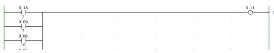

        (1)PLC程序:该程序包括三个输入模块和一个输出模块,用于对48个故障信息的采集和分类,并对PLC后备电池状态监控。
        将故障信息转存到20通道:
将故障信息转存到20通道
        将故障分类:
将故障信息转存到20通道

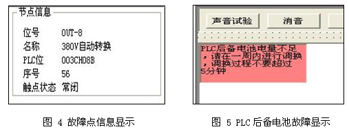

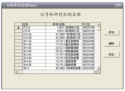

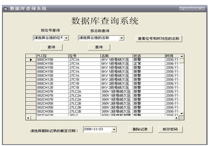

        监控程序功能:故障信息及节点查询如图4;PLC电池故障显示如图5;数据库将记录系统运行状态,记录故障发生的时间及相关信息,故障修复的时间及相关信息并提供查询功能如图7;可以查看主界面上位号所对应的PLC位、名称、触点状态等信息以便于故障分析,如图8;系统运行总状态指示如图6所示。

        1.故障指示:有报警时,对应指示灯及总状态指示灯将闪烁并声音报警,右上方显示故障信息,单击闪烁指示灯,将停止闪烁,并显示当前状态,报警为红色,正常为浅黄色;如果故障修复,则对应指示灯停止闪烁,当前状态由红色变为浅黄色。单击指示灯,则可以查看各个节点信息,右上方图框会显示该节点的位号,对应PLC位以及该报警点名称和触点状态。右上方文本框有相应的指示灯显示当前系统总运行状态,红色为报警绿色为正常。
        2.历史记录:数据库记录系统运行状态,记录报警的位号、名称、PLC位、触点状态、以及报警时间等内容,当故障解除后同样记录解除的位号、名称、PLC位、触点状态、以及故障解除时间。数据库中有位号名称对应表,以方便查询每个点的对应关系。
