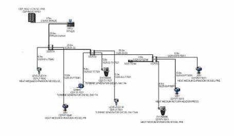

        (3)现场总线网段设计
        旅大10-1油田CEP/WHPA平台的现场具有208个FF装置,23个模拟量输入,总线上布有28个FF网段和6个FISCO本安网段,如图2所示。
旅大10-1CEP/WHPA平台网段布置图
        图2  旅大10-1CEP/WHPA平台网段布置图
        旅大5-2油田DPP平台的现场具有178个FF装置,28个模拟量输入,总线上布有16个FF网段和7个FISCO本安网段。
        考虑到现场总线技术是首次在海上油(气)田开发项目中获得应用,因此设计中留有较多的余量,在正常情况下一个FF网段接16个FF装置,1个FISCO本安网段可接12 FF装置。但在本项目中一个FF网段只连接了9个FF装置,1个FISCO本安网段只连接了10个FF装置。
