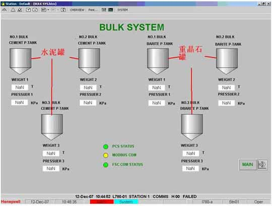

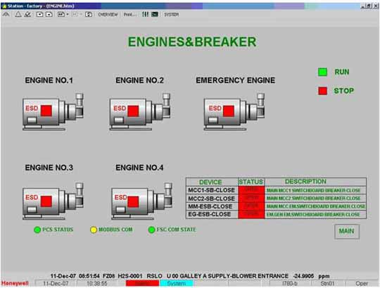

        (1)船体监测
船体监测
船体监测
        船体监测通过硬点将船体设备的信号接入PCS柜。再通过上位机的画面监测设备的状态。
        下面图为发电机和TANK的监测:

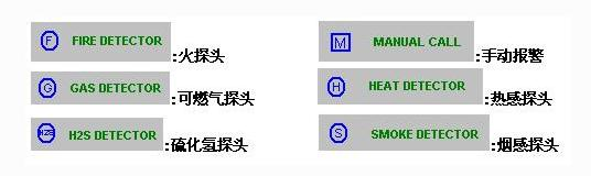

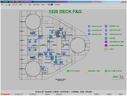

        (2)逻辑关断:
        探头形式如下:
探头形式
探头形式
        上图中的火探头、烟探头、手动报警、热感探头是由现场探头采集数据,以WORD形式通过MODBUS协议进入FSC内的逻辑系统的。
        硫化氢探头、可燃气探头则是硬点接入FSC系统的。
        探头根据位置不同,被划分为各个火区,每个火区不同报警对应所关断的设备也不同。
