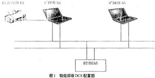

        利津原油稳定及轻烃回收装置改造工程包括电脱水装置、原油稳定装置、轻烃回收装置、罐区、泵区等部分,其中,电脱水装置、原油稳定装置共用一套Dcs系统;轻烃回收装置、罐区、泵区等部分共用一套DCS系统。两套DCS控制系统分别安装在原油稳定控制室和轻烃回收控制室内。安装在两个控制室内的DCs控制系统相对独立,并能实现相互通讯功能。两套DCs系统组成基本相同,系统采用北京和利时系统工程股份有限公司的SmartPr0分布式控制系统,是计算机技术、控制技术、通信技术和图形显示(CRT)技术相结合的产物,是完成过程控制和过程管理的现代化设备,设有控制回路16个,检测回路31个,见表1。

        整套系统包括1个I/0控制站、2台操作员站(其中1台兼作工程师站)、1台报表打印机。I/O控制站由主控单元、智能I/O单元、电源单元和专用机柜四部分组成,完成现场信号采集、工程单位变换、通过系统网络将数据和诊断结果传送到操作员站等功能;操作员站是最重要的人机交互界面,由高档工业级计算机、专用工业键盘等组成,进行生产现场的监视和管理。smartPro系统软件包括过程控制和检测软件,操作系统及工具软件、工程组态软件。系统的网络由上到下分系统网络和控制网络两个层次,系统网络实现现场控制站与系统操作员站的互连,控制网络实现现场控制站与智能I/O单元的通讯,全装置采用冗余的局域通讯网,连接所有的控制、检测和操作设备。整套系统具有完备的冗余技术及扩展功能。

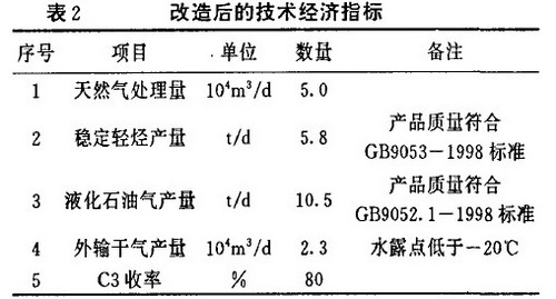

        利津轻烃回收改造装置从2O03年1O月投产运行至今,天然气处理量、稳定轻烃产量、液化石油气产量都提高了一倍左右。主要技术经济指标见表2。
主要技术经济指标见表2
