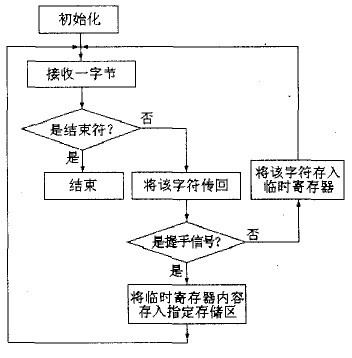

        5.2通讯协议
        T940控制器串行通讯协议采用Modbus协议,协议规定网络中多台设备可以串行连接通讯,采用主一从技术,即网络里仅有一台设备可作为主机(称Master),其他设备作为从机(称Salve1,主机不需编号,从机必须编号。主机首先向从机发出请求信息,从机根据主机的请求作相应的回应(向主机发送数据或从主机接收数据)。
通讯协议
        5.3 数据格式
        Modbus协议支持传输的数据为ASCII码和RTU (二进制)两种格式。ACSII码方式的每个字节数据分2个字节传送,RTU方式用1个字节进行传送,为了减少网络数据传输量,一般选RTU数据方式。
