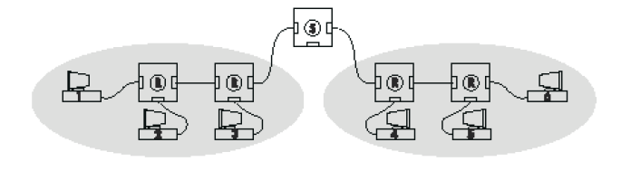

        与中继型集线器不同,这儿有多个碰撞域存在,每个碰撞域必须遵守上述的规则。
交换机允许多个碰撞域的存在
        图-交换机允许多个碰撞域的存在

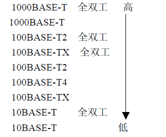

        随着快速以太网使用广泛、与传统以太网相似的接线规则,IEEE802.3u建议自动配置快速以太网,使得传统以太网端口能与其它快速以太网端口工作。该配置协议基于National Semiconductor’s NWay标准。双绞线链路自动进行速度匹配,以利于数据通讯的进行。该方案适用于双绞线链接。光纤的情况有所不同。尽管光纤在以太网的发展历史中有非常重要的地位。但两个光纤设备的速度无法进行自动协商,这是因为10BASE-FL设备工作在850nm,100BASE-FX工作在1300nm。两者无法互操作。但是,对于自动协商协议而言,两个光纤设备间的自协商是可行的(如果通讯没有问题的话)。意识到这一点,新推出的100BASE-SX标准可以使850nm光纤在10Mbps或100Mbps下工作。100Mbps下网段的距离为300米。因此,安装时请注意。光纤的速率通常是固定的,不实行协商。自动协商协议在双绞线链路是成功的。自动协商的优点在于它使用户无需进行手工设置,完全由设备自身决定各自的技术水准。级别高低如下:
级别高低
        其中最低的级别是10BASE-T(半双工、共享以太网),最高为1000BASE-T全双工。这是一个完整的优先级别方案,但不表示某块网卡可以处理所有这些技术。实际上,有一些技术在商业上并没有实施,但它们都与IEEE802.3标准一致。每个端口检查各自的技术性能并确定最终的速率(较低的速率)。例如:如果网卡支持10BASE-T而交换机端口能力在10BASE-T或10BASE-TX,那么最终选择的是10BASE-T。如果一块网卡是10BASE-T,而另一块100BASE-TX,两者因为不兼容而无法通讯。

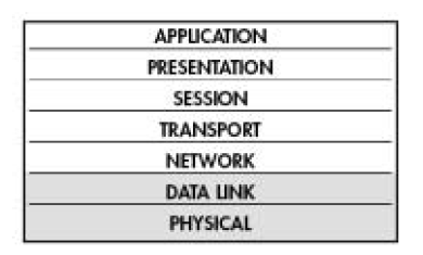

以太网定义在OSI模型的下两层
        图-以太网定义在OSI模型的下两层
        最初设计并没有涉及一个可靠的端到端的信息传送。网络互联(两个网络互相通讯)的义务在第三层-网络层。传输和互联成为协议栈的一部分,TCP/IP 和SPX/IPX是常用的两个协议。这两个协议并不能互相操作,所以以太网节点须使用兼容的协议。由于TCP/IP在互联网的应用,它成为主要协议,在工业网络也如此。实际上,TCP/IP是一组RFC定义的协议(request for comments),有很多年了。除了以太网,TCP/IP还和别的数据链路技术工作,它位于物理层/数据链路层之上。传输层上,有两个重要的协议:TCP和UDP。前者对接收的信息进行确认。两者都很有用。在协议栈的上层,有多个有用的应用层协议在工业以太网使用。对于用户来说,编址是个重要的话题。IP协议负责可能位于不同网络中站点间数据包的路由。每个站点有唯一的32位地址(分别表示网络地址、主机地址)。地址以点分十进制四字节表示。128.8.120.5是个有效的地址但无法确定何为主机、何为网络。地址分为五类,地址分为A~E类。通过观察第一字节即可进行分类。
