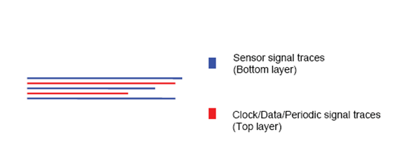

        ● 任何时钟、数据或周期信号迹线都不应该与传感器的信号迹线相邻平行布设。 这些信号线应当尽可能地与传感器的信号迹线垂直,或者布设在 PCB的其他区域。
        ● 如果时钟、数据或任何周期信号迹线确实需要与传感器的信号迹线平行布设,它们应当被布设在不同的层并且不能重叠,而且应当尽可能地缩短信号迹线平行部分的长度。
传感器信号迹线和周期信号迹线相邻时平行布设

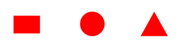

触摸按键形状
        图.5 触摸按键形状
        触摸按键可以被设计成各种形状,例如方形、圆形、三角形或其他形状。 如果限定了 PCB的尺寸,所设计的按钮形状应当最大化地利用空间,以便提供最佳的灵敏度。

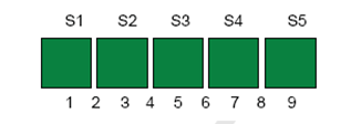

        把方形触摸按键按顺序紧密排列在一起,即可以设计成触摸状态滑动条。
触摸状态滑动条的实现
        图.6 触摸状态滑动条的实现

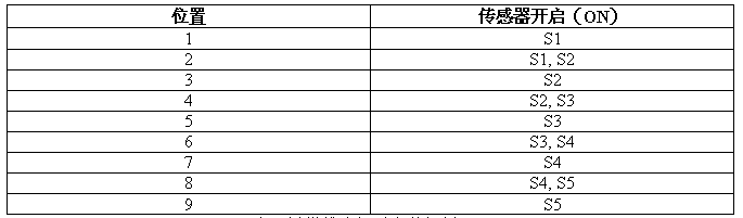

 表1 触摸状态滑动条的设计
            表1 触摸状态滑动条的设计
        当检测到某传感通道处于开启状态时,就能确定手指在触摸滑动条上的位置。 在上例中,使用了5个传感通到来检测9个位置。 如果S1 和S2 通道同时处于开启状态,就意味着手指的位置位于位置2。
        对于覆盖有2-3毫米的丙稀酸塑料层外壳的应用,建议使用最小尺寸为10 x 10毫米的传感电极。滑动条传感器之间的间隙值建议为0.75毫米。两个相邻传感电极之间的间隙不要超过1毫米。这是为了确保当手指正好位于间隙内时,两个传感器通道能够同时开启。
        触摸状态滑动条的优点是设计简单,在噪声环境下具有较高的稳定性。 然而,如果需要数量较多的位置,该方法则会因为需要过多传感器通道而无法实施。

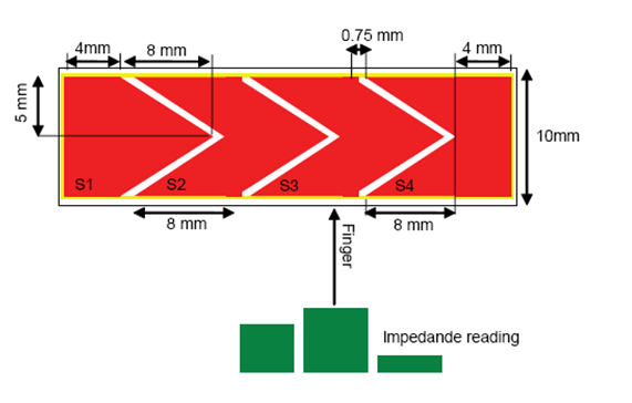

        另一种方法是使用比例计量滑动条。 该方法不是通过检测每个传感通道上的触摸状态来实现,而是根据每个传感器通道所测得的确切电容变化来确定手指的位置。 当测得每个传感通道的确切电容变化后,通过进行比例计算来确定手指的确切位置。
比例计量滑动条的实现
        图.7 比例计量滑动条的实现
        上述位置中的手指触摸会导致三个传感通道电极的电容增加。 由于手指覆盖面积的不同,每个传感器所增加的电容值也不相同。 然后,对传感器的原始电容数据进行处理,就可以获得手指在滑动条上的绝对位置。
