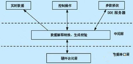

        数据采集与通讯程序作为与仪表和plc以及与上位机监控软件的接口,在系统软件中占据了重要的地位,其功能结构如图2所示。数据采集与通讯程序在分控室监控计算机上主要包括与智能仪表、plc的通讯和与主控室的通讯三部分,均用vb编写,采用vb6.0提供的mscomm通信控件。mscomm控件通过定时查询来控制串行端口,每隔一段时间读取或发送一次数据,包括定时读取智能仪表、plc数据和定时向主控室计算机传送数据。对plc控制参数的写入,则采用事件驱动方式来处理,在程序中设置相关的标志位,需要写入时由相应事件引起标志位改变,再调用相应的处理和写入子程序。需要进行图形化显示的数据则在vb中定义为dde变量,并作为组态王中相应数据变量的dde数据服务器。采集和通讯程序生成可执行程序,监控系统软件启动时自动后台运行。主控室计算机接收分控室定时传来的数据,存储到数据库中,作为远程监控页面访问的数据源,利用flash、asp等生成动态网页并向局域网和internet发布实现远程监控。
通讯程序功能结构
        图2 通讯程序功能结构
