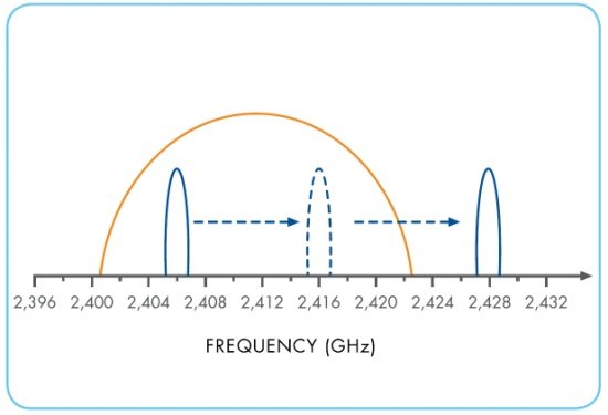

        RF捷变通过干扰避免技术(在RF频谱内跳动或移动等)来改善可靠性。系统在频谱中移动的自由度越大,找到干扰较小的RF静谧环境的能力越强。包括伪随机跳频方案或基于算法的跳频方案在内,目前使用的各种RF捷变技术通过不断地在频谱中跳变来最大限度地减小干扰。
        图1:RF捷变技术通过不断地在频谱中跳变来最大限度地减小干扰。
        从可靠性的角度来说,不断跳频存在的一个问题是,在繁忙的RF频谱中,系统可能会无意地连续跳到频谱中包含强干扰的频道。更智能的方案只在遇到干扰时跳频。一旦找到安静无干扰的频率时则停止跳频。
        不管使用哪种捷变方案,RF捷变同样依赖于所使用的RF频谱和通道规模。所使用的RF频谱会影响可用捷变空间。例如,由于受到频率分配的制约,同工作频率较高的系统相比,工作频率较低的系统的捷变空间较小。例如,2.4GHz系统约有100MHz的可用频谱,而900MHz系统只有大约26MHz。
        通道宽度也是影响RF捷变能力的一个重要因素。通道宽度越小,则在频谱中捷变的空间越大,RF捷变能力越强,避免干扰并在干扰之间找到合适位置的能力越强。例如基于802.15.4的系统的通道宽度为5MHz,只有16个可用通道,而通道宽度为1MHz的系统通常有80个可用的通道,因而有更多可用的避扰位置。
        因而,可靠性是由链路预算、RF捷变能力和所使用的RF频谱所共同决定的。在相同的RF频谱上,无线系统的可靠性与链路预算和RF捷变能力正相关。另外,尽管低频技术对某些特定环境有出众的表现(如某个较低频率的技术应用于遍布水管的工厂时),但同可提高链路预算和RF捷变能力的频率较高的技术相比,仍相形见绌。
