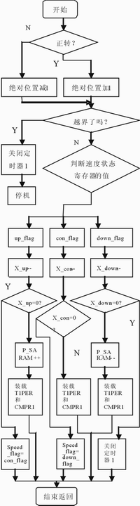

        电机运行前,由主程序计算出升频段和恒速段定时器时间常数序列K[i](i=0, …,N-1),存放于DSP的SARAM中,形成一个K-P升速表格。当电机运行时,在线查表,并取出K[i]用于设置DSP的PWM中周期寄存器的值,从而不断改变PWM波形的周期,实现对电机的速度调节。根据升速、降速或高频恒速,决定升速表地址指针增1、减1或不变。通过这种定时的方法,一方面提高了系统的灵活性,可根据输入的最高频率、起动频率等参数改变升降速表,另一方面升降速表的求取不占用运行时间,从而提高了运行效率。

        图2为升降频控制子程序流程图,其中:p_SARAM为指向电机升降速时间常数表的指针,采用DSP的内部SARAM来存放该表;X_up、X_con、X_down分别代表电机在升速段、恒速段、降速段要走的总步数;up_flag、con_flag、down_flag分别代表当前电机的运动状态(升速、恒速、降速)。
