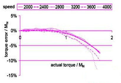

        与此形成鲜明对比的是,在过载时,由于铁心饱和造成的输出转矩降低会在很短时间内发生,而且降低量最多时会达到20%。图1所示的即为某额定转矩mn=23nm,额定转速nn=2000r/min的永磁同步电机运行在不同转速条件下所测得的转矩精度。这台电机未采取任何精度改进措施。这次的测量数据将为评价后面提到的精度改进策略提供参考。

        很明显,图1所示的转矩精度是与速度无关的。电机停转时的特性出现偏差,因为转矩的脉动影响到凸极电机的转角。在2000r/min的转速下,转矩精度偏差在2.3mn处发生了转向,这是由于电机此时开始显示去磁特性并且没有考虑磁阻转矩。
        当出现去磁效应时,磁场产生的电流id将不能被忽略。这时的关键是考虑电机磁阻转矩的影响,从而获得一个准确的实际转矩值mact,如公式(1)中所示。但是,通常来说,磁阻转矩常数kt,rel在电机的数据手册中不提供,因而必须通过参数辨识的方式获得。如果电磁转矩常数为零,高转速下转矩就会出现大的偏差,如图3所示。

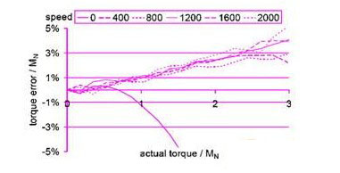

        kk(iq)多项式离线自适应控制系统

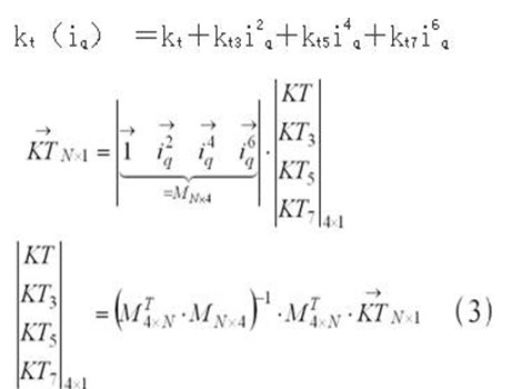

        在过载情况下,转矩电流iq和转矩常数之间的恒定关系将不再适用。这时需要使用公式2所定义的多项式mact=f(iq)iq的方法来表示转矩与转矩所产生的电流的关系:
电流
        参数的辨识与第二部分中讨论的kt辨识类似。不同处在于现在需要在n个运行点上重复测量转矩产生的电流iq,从电流额定值的一半到最大电流之间对n个点进行采样测量。励磁电流id为零,同时也用到之前确定的磁阻转矩常数。
公式
        如公式(3)中所示,参数是通过最小二乘法估算得到的。

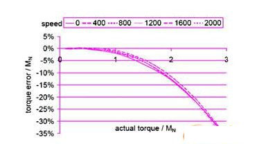

        图6显示了在使用kt(iq)多项式离线自适应控制系统后的转矩精度。3倍过载的情况下转矩精度偏离额定转矩的误差也未超过±3%。
离线自适应控制下的转矩精度
        图6 离线自适应控制下的转矩精度
        不幸的是,在发生温度变化时这一策略同样也会失效。所以在所需温度运行点上进行电机参数辨识,并且控制温度在一个最小范围内变化显得格外重要。除了温度方面的缺陷,一个变化的磁阻转矩常数同样也会使得这一策略在去磁效应范围内失效。

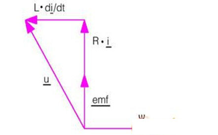

永磁同步电机相量图
        图7 永磁同步电机相量图
        这种在线自适应方法是基于从电压相量和电流相量对电动势相量,磁场强度相量的推导。如图7和公式(4)所示。该方法对任何参考系下的定子或转子都适用。

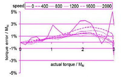

        但可惜的是,在静态情况下,由于电机端电压是作为输入量的,这套在线自适应策略不适用。只有在速度高于额定转速的10% 时在线自适应策略才适用。图8显示了在线自适应策略对于转矩精度的控制情况。从图中可知,在转速为零时,自适应策略是无效的。
 在线自适应控制下的转矩精度
        图8 在线自适应控制下的转矩精度
        从图8中可以看出,在3倍过载范围内,转矩偏差不会超过额定转矩的4%。轻微的过补偿是源于所获得的电压不准确,所以精确地知道实际电压是实现在线自适应转矩精度控制的关键。

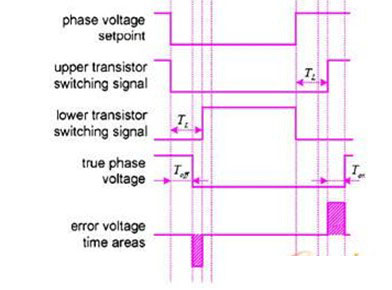

        由于性价比的缘故,很多逆变器没有配置相电压传感器。实际相电压是由晶体管在一个控制周期tcycle间点所决定的。为避免在直流耦合处发生短路,需要设置一个大于实际晶体管关断时间toff的互锁时间tl,由此来保证在单相电路中同一时刻仅有一个晶体管关断。但是这将导致线路中出现两管同时不导通的时间段,如图9所示,左边topen=tl-toff,右边topen=ton。

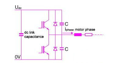

        在两管都处于关断的状态下,实际相电压由相电流决定。在具备足够大的电感情况下,可以认为相电流在topen时间内是一个定值。电缆的特性用晶体管与电容c并联来模拟,如图10所示。
单相晶体管电路
        图10 单相晶体管电路

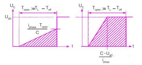

        当上侧晶体管(图9左侧)关断后,上侧电容开始充电而下侧电容开始放电。如果相电流iphase很小,上侧电容的电压直到下侧晶体管已经导通才充至直流耦合电压udc。如图11左侧所示。
小
        图11 小(左)大(右)相电流下的上侧电容充电情况
        相反,如果相电流足够大,上侧电容将在下侧晶体管导通前充至直流源电压udc,如图11的右侧图所示。

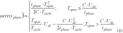

        阴影处所示的电压时间面积经周期时间tcycle的均分后,最终将导致电压偏差的产生,如公式(6)所示:
        也即,较小相电流的情况下电压偏差是与电流成正比,而较大相电流的情况下,电压偏差与相电流成反比。
