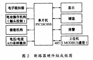

        低压控制柜主要部件为HSW1智能型万能式低压断路器,智能控制器基于PIC18C658单片机。断路器硬件组成框图如图2所示。
断路器硬件组成框图
        智能控制器可设定过载长延时反时限、短延时反时限、定时限、瞬时功能;还可采集整定电流、动作电流、各线电压,并控制断路器的通/断;并通过内置MAX485芯片实现与外界通信。

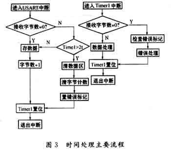

        在实现智能控制器的MODBUS协议时,主要难点在RTU模式的停顿时间的实现上。首先,我们计算每个字节传输所需要的时间t,在初始化USART时,PIC18C658的Timer1置零并计时,Timer1的时限为4t,流程图如图3所示。因为RTU模式下为连续数据流,在连续接收数据期间,如果字符接收时间超过2t,则丢掉本次信息。信息接收完毕,利用Timer1定时中断控制结束时间间隔,同时处理数据及错误。
流程图
