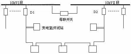

        由于该开发区配网自动化规划设计采用电缆环网方式,所涉及的企业用户变在配电自动化改造后均以二回35KV/10KV电缆出线,分别和上下二家企业的出线连成环网,出线均安装可以遥控的出线开关。
        在每企业的降压变加装DEP-900型FTU,并以光纤为信道连成环。在本区110千伏变电站配置配电自动化系统,主站端信道环总端连入配电自动化系统SuperDMS-2100主站端。
        区内整个配电网采用手拉手环网方案,可以在线路故障时就近的断路器自动跳闸,动作时间短,不依赖主站,对系统无冲击,避免了开环系统需开关多次跳合判断故障而带来的弊端。
        改造后的环网一次网络典型结线方式如图1所示:

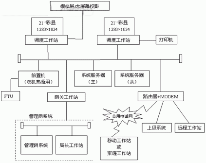

        配电控制中心的计算机系统配置符合当前先进的水平,采用了主流机型,双以太网双服务器双前置机多人机工作站结构,大屏幕显示器和高速打印机。系统硬件配置如图2所示。
 SuperDMS-2100配电网自动化系统硬件结构
        图2 SuperDMS-2100配电网自动化系统硬件结构

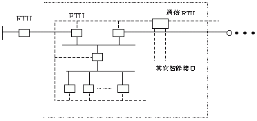

        根据上述运行模式、实现原则、保护方式和通信方式,馈线自动化装置的配置如图4所示:
馈线自动化装置配置图
        图4 馈线自动化装置配置图
        FTU基本按照变电室中线路为单元进行配置,对于采集参数较少的负荷侧出路,可以根据采集数量配置若干FTU。虚线线条表示通信联系,所实现的功能包括:采集该线路的电压、电流等所需电气参数和设备状态并通过RTU主动上送、执行远方控制命令进行开关开合和参数调整、根据整定条件实现故障状态纵差保护。

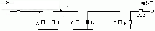

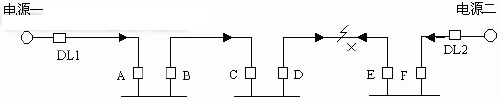

        本方案保护方式采用故障状态差动保护方式,该方式将闭环运行状态和开环运行状态分别考虑。如图5.1、5.2所示:
闭环运行故障状态
        图5.1 闭环运行故障状态
 开环运行故障状态
        图5.2 开环运行故障状态
        假设闭环环网中,电流(功率)正方向为电源一流向电源二,电流反方向为电源二流向电源一,在开环中则不考虑方向,只判断有无故障电流。在环网中每个断路器都设有一套过流保护装置,设In为本侧开关的故障电流状态,它的定义是
定义
        这里没有采用电流差动的原理,而是采用了故障电流状态的概念。由于故障电流状态是一个“0”“1”的数字信号,容易传送,容易处理,可靠性高,便于在FTU中综合处理,价格也远较纵差为低。

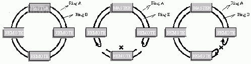

        配网控制中心与用户变(开闭所、箱变等)RTU/FTU之间的通信是配网自动化的主要通信系统,其可靠性、经济性至关重要,因此选择多模光纤,通信网路结构采用主/从式自愈环形通信网。正常情况下,只有一个环路在使用。当发生故障时(装置故障或光缆故障),光端机能自动测量故障点,信息在到达故障点之前又返回,使用第二个环路完成通信。用这种方法,对其余的正常装置或正常光缆仍能保持通信畅通和链路完好。其结构及主要工作形态如图6所示。
        正常运行时数据信道RTU/FTU故障时数据信道光缆故障时的数据环路
 自愈式环形光缆通信网的结构及其主要形态
        图6 自愈式环形光缆通信网的结构及其主要形态
        变电站综自系统与FTU之间、FTU与FTU之间的通信均采用同一条光缆中的不同信道。

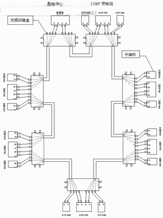

        整个配网自动化系统中闭环运行部分的通信网路结构如图7所示。
